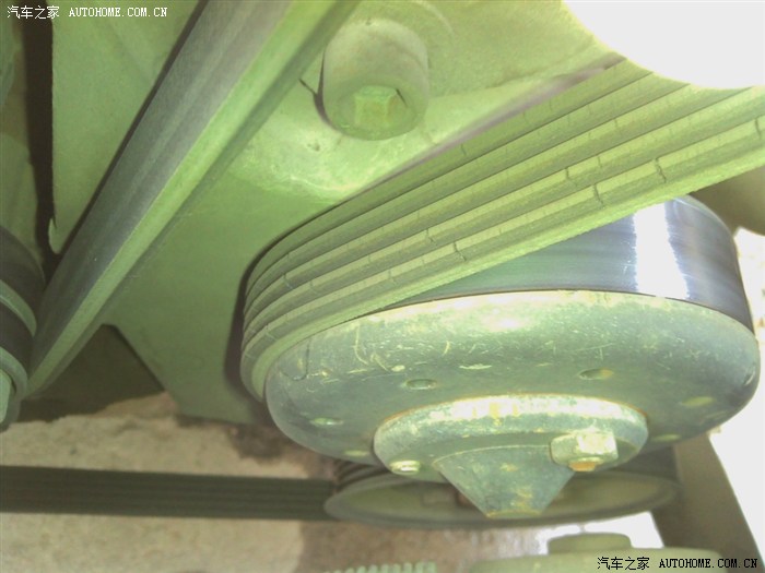

皮带有裂口 用更换吗 另外这是什么皮带?见图
正时皮带,好换了,断了就麻烦了,发动机要毁
水泵---发电机皮带
引用:
原帖由 大智慧2010 于 2012-02-04 18:45 发表在 1新窗口中打开引用楼层
很明显是发电机、水泵皮带,也不知道你怎么看的
必须换 安全第一 人没了什么都是白扯
OK 即刻更换 另外问下 如果这东西突然断了 会怎么样
引用:
I服了U
发动机皮带断了  发动机不充电  水泵不循环
引用:
原帖由 zhangsirui 于 2012-02-04 20:23 发表在 7新窗口中打开引用楼层
这东西断了:1、水泵就不会工作,会产生高温。  2发电机就不会工作,电瓶会很快亏电。
楼上正解,随便打听下,换正时带,发电皮带,手续费要多少钱,皮带汽配城买
一楼,你的淡定让老衲吼不住
这必须换了~~电机的裤腰带花不几个钱的~~
大哥  这还敢耽误啊   赶紧的换哇
是楼上朋友说的是发电机、水泵皮带,和我的一样,我的也这样裂开,一直没有搭理,直到有一天,我朋友高速上拉来一辆车,皮带断啦,施救费,修理费什么的(是一辆本田,没有长度一样的皮带,又要汽配城发货,发货要1天),又花钱,又耽搁时间,这个代价大啊。看了后我赶紧把皮带换掉,我的和你一样,也有裂纹。    正时皮带好像是发动机上面塑料粒拆开,边上塑料盖拆开才能看见的那条,呵呵。
