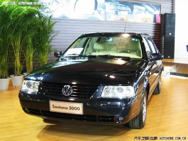

好久没有发帖了。每次都是潜水看看朋友们的帖子学习一下朋友们先进的经验,最近发现不少车友想买二手车但是又不怎么懂。本人经过一段时间的实地观察结合实际经验总结出了几点,希望能给想买二手车的朋友有点帮助,
在二手车市场有很多都是专业的高级骗子,他们能把出过车祸的二手车经过他们的打理让一般不懂行的朋友看不出任何毛病。其实。只要耐心细致的观察都能发现出破绽来,首先说前脸。如果正面碰撞无论是左还是右前脸都会留下一点痕迹,尤其 是桑车,厂家在出场之前都做过封胶处理。此部位碰撞之后就很难恢复原样。再高级的修理师也难以恢复到原样。还有就是看挡风玻璃是否是原装的。再就是看底牌和大梁了。这就要找个地沟下去看了。观察一下发动机的油底壳是否凸凹不平,以及悬挂系统和汽车护板,如果没有明显的碰撞痕迹和电焊处理过后的焊接点基本上就可以说无大碍了。然后就是看侧面。如果汽车侧面碰撞经过钣金处理然后换掉车门一般人就很难看出来了。因此这就需要买者细心的去观察了。首先要看门与车的结合部有没有痕迹,然后要揭掉车与门之间的密封条。原厂的焊接点很均匀,铁皮也很规矩的连和在一起。碰撞以后经过整形的很可能打有腻子。比起没碰撞的明显不一样。再就是观察汽车的尾部了。要打开汽车的后备箱,揭开防尘的毛毡。看看里面有没有碰撞的痕迹。这些都观察完以后要走到离车稍远一点地方观察一下整车看看有没有明显的扭曲变形。顺便再看一下汽车的四个轮子,当然如果能有个同类车型作比较那是再好不过了。最后就是观察汽车的心脏发动机了。打着车听听有无杂音。发动机运转是否顺畅。这点需要很专业的知识。最好能找个经验比较丰富的师傅一同观看。再就是在观察的过程当中最好和车主聊一下问一下车的配置出厂日期以及使用的情况。同时在谈话当中也能知道车主是否是原任车主。呵呵,如果不是一手车主也许肯定就是车贩了,不过这点需要一定的技巧,
