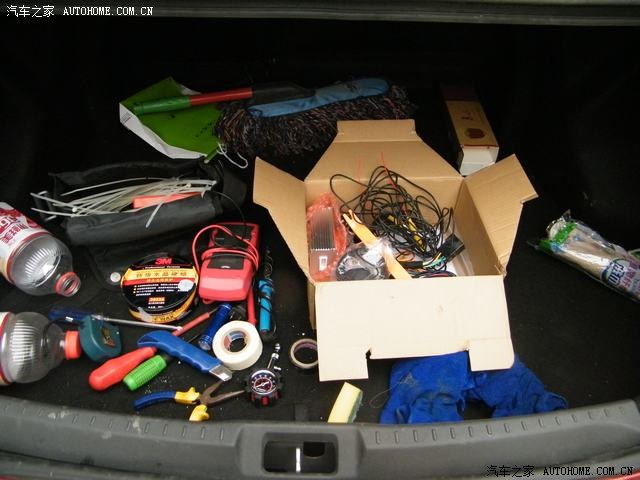

因为自己的小区没有位置让我折腾,因为选择了1号回老家的时候动手,带上装备,工具齐全。开工。

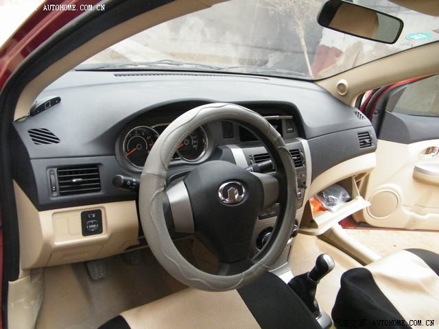

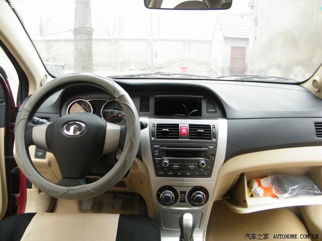

在拍张原版的留念吧
让我再看你一眼最后的黑盒子,都坏了一个多月了,知道要装导航,因此也没去4S换。

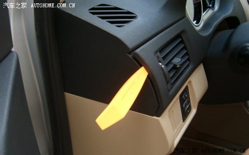

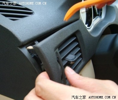

从左边下手,因为这个地方好下手,容易翘,要用胶刀啊,我买的时候卖家送了一个给我。最好是从最边上竖着的那个缝上下刀,先把最边上的两个卡子搞出来,温柔点,慢慢使劲。

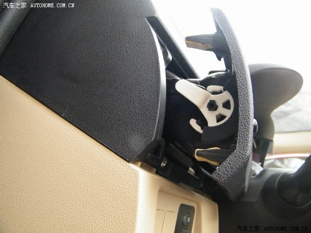

搞出来了,拍一个让大家看看什么是卡子,我以前也不知道什么是卡子。

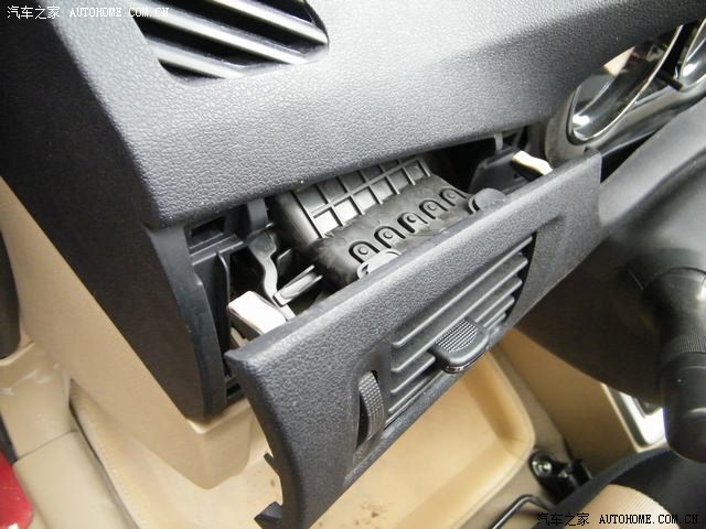

当我拆到右边的时候,发现这个地方太紧了,根本下不去了,我放弃了,不搞了。
就这个地方,表的下面这个缝,真他娘的太难抠了。我还搞断了卡子都下不来。
