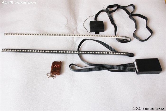

东西今天到了看看包装很好,用个筒形装封的,像肩扛式火箭发射器
我没按照它的说明来接,那样接的话有很大弊端,虽然有遥控可以控制,都是直接接电瓶的话,我实验了拿任何游侠灯的那种遥控都能够控制,这样的话,自己不在车边其他人有遥控万一打开了那不耗电么,这个下面再说,先看看遥控器,测试很灵敏在车里、在很远的距离都可以遥控到,不错,也很精致
主机不大,分4条线,一正一负另加个扩展线,还有一根是接收天线
看看游侠灯珠还不错,接上电瓶试验全亮

装在中网里面,装外面白天看起来太显眼也不好看,借鉴雪城的经验装在中网里,我的是食人鱼70厘米21种模式3色游侠灯,有点弧度的哦,用绑扎带绑起来
