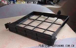

          要是能在找到空调滤芯架那么大的小水箱(可以略厚一点),在那个位置,应该可以改装加个散热小水箱,这样进入暖风机的空气,就可以经过2次加热,可能车里会暖和些。

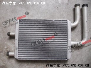

我觉得这个想法的可实施性有60%的把握,再弄个小水箱直接和原车的小水箱和暖风水阀串联,甚至可以不用接暖风水阀,减小水流阻力,夏天再接上。
原车暖风小水箱是4个水管接头的哦。
