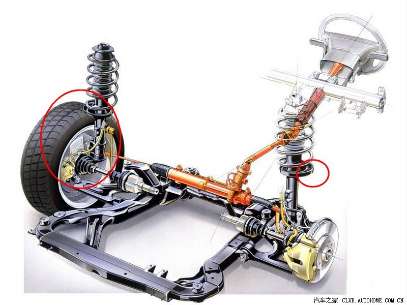

有A5友“bluehawk_奇瑞A5_四川 ”提出“前轮胎面靠内侧也有一圈黑色没灰的印记。左右前轮和左右减震器弹簧下托盘外侧边缘都呈现摩擦的状况。这种问题如果在高速上跑时引起爆胎可能会导致致命的后果”  在楼主提出后,也十分关注,看自己的车也有这现象,后反复查询资料发现我们可能误会了。  因为减震器弹簧的下托架是直接连接在减震器下部外壳,减震器的作用动作是内活塞杆相对外壳轴向运动的,以螺旋弹簧作减缓冲。而减震器下部外壳是直接支撑连接前轮轴转动承系统的。那就是说,减震器下部外壳是跟随前轮的上下运动而运动的,他们之间不存在互动,也就不会有接触摩擦的机会。  详细可看下图会更明白,各位A5友可以放心了。  小红圈是楼主所指示的位置,大红圈是减震器结构样式
并对比过他们的相对位子,也是感觉每可能,所以提出以供各A5友商讨论证

赞赏楼主的科学认真态度.但还是要问一句:原来哪个帖子的轮胎磨痕是怎么来的?原因是什么?不摩擦肯定不会有痕迹.A5的车主都可以观察一下自己的车子,找出原因来.

  是不是打方向转弯时磨的痕迹?不会无缘无辜的有摩擦痕迹啊
  四川申蓉奇瑞19组的组长帮我在前避震器下托盘靠轮胎一面刷上了绿色的油漆 最近确实没有观察到油漆被磨掉的痕迹 :)  磨损刹车报警线的问题也已经有解决办法了 四川申蓉奇瑞解决问题的态度确实不错 公开予以肯定 有很高信用度的维修站对用户和厂商的影响和帮助都是最大的 所以现在四川申蓉奇瑞成了四川A5的总代理 哈  现在大问题只剩下最后一个了:发动机冷车启动异响明显,需要把车放在维修站过夜,有时间再去确认故障,看看这事有什么好法子解决
