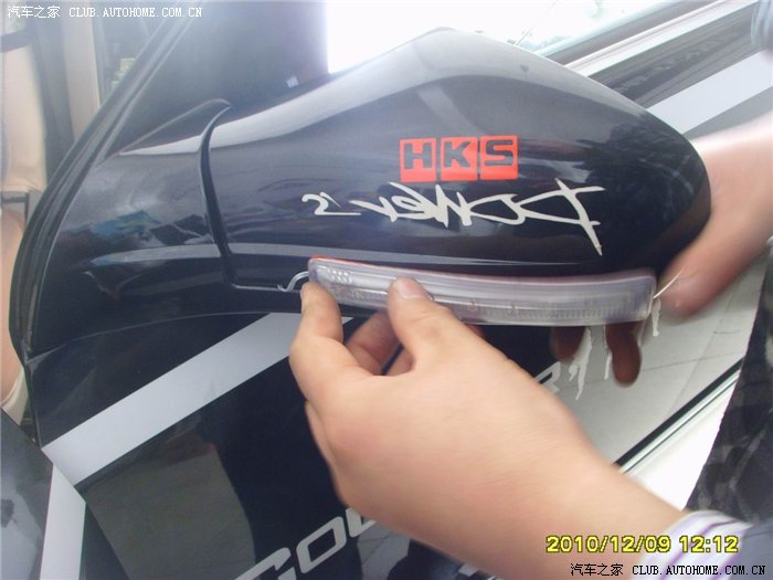

先比划比划位置,靠外点效果好像比较好

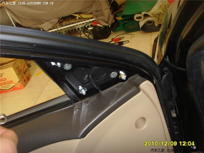

再拆开车门后视镜小三角板,有3个卡扣用薄塑料片一撬就下来了,用巧劲噢

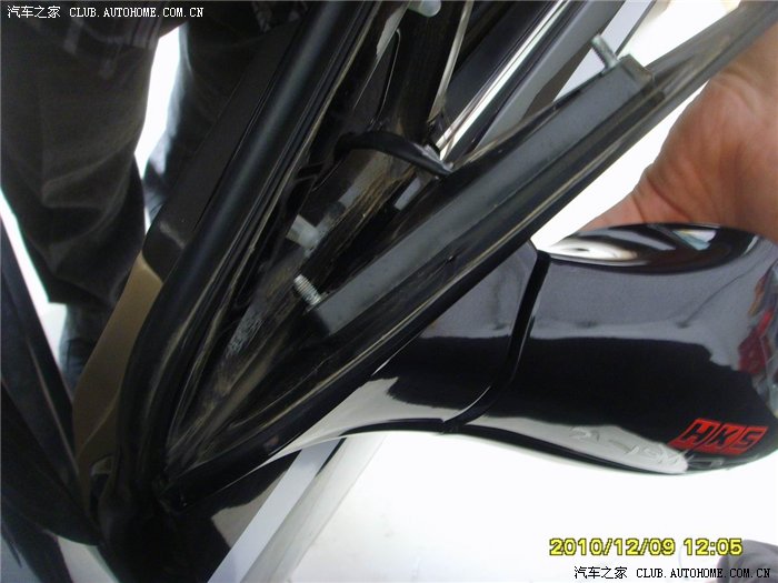

后视镜下面靠车门位置有个小盖板,一拆开就可以看到线了,为了布钱做准备

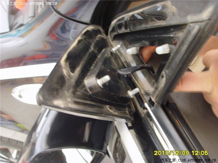

将后视镜灯线引过去
看到了么,就是从旁边右边那个闲置的小孔中穿过去
这是穿出来的样子
然后合上对好螺丝孔装上,注意留多点线这样不影响后视镜开合
