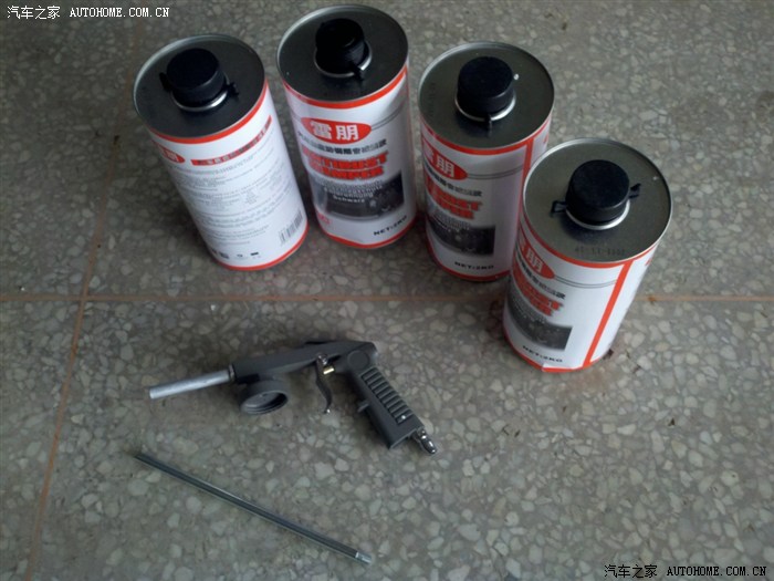

网购的雷朋底盘装甲,45元/2KG一瓶,宝骏买2-3瓶即可。

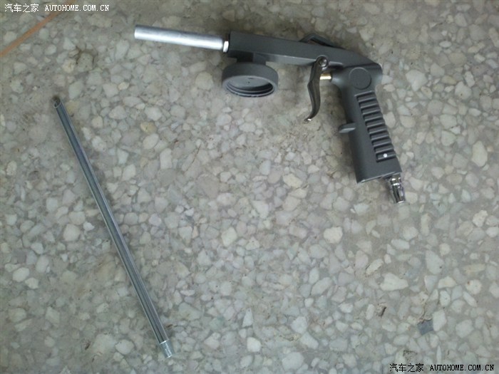

网购的喷枪,25元

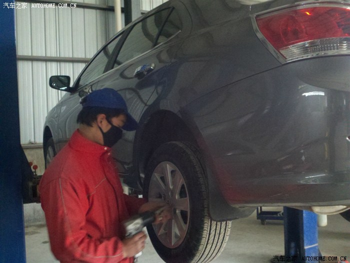

脱鞋

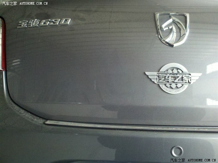

插播金属车标,刚好挡着钥匙孔

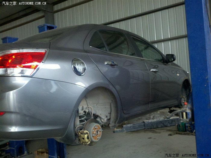

开工,先喷底盘
还是底盘

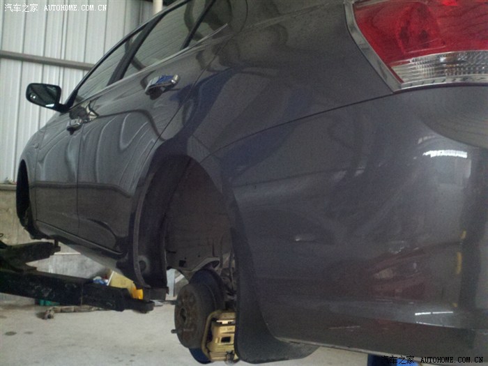

后轮沟槽,这里必须加厚,你懂的
另一边,辛苦师傅了
