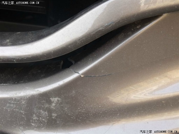

昨天去4S店,3辆630待修,坏的都是同一处地方。附油耗和缺陷。
     3辆待修车前保险杠都裂了,都是裂在侧边靠近灯的位置。
     拆下来,发现塑料厚倒是挺厚,估计有2-3毫米厚度,但是感觉韧性不太好,容易裂,要知道这车前保险杠挺贵的(我自己的也裂了,还没换,价格是普桑的10倍多)。
     顺便说一下,保险杠前面有泡沫塑料填充起缓冲回弹作用,侧边没有是空的。
    不过令人欣慰的是,看到前防装横梁很厚实给人扎实可靠的感觉。
     提车20来天开了730公里左右,总共加了568元油,7.11元/升,现在还剩4格多(貌似总共8格?)。油耗那位朋友能帮忙算算?
     个人感觉这车电脑板是不是有缺陷,后备箱无故自动开启(碰到3次),停车后无故自动警报(碰到1次),行车大转弯时CD无故自动关闭回正时自动开启(许多次)。
      怠速不稳刹车异响车窗异响目前还没真碰到过,避震悬挂什么的没开过好车不太清楚,至少我能忍受。隔音感觉还可以了,不过和我老第的嘉年华比虽然他贵了一万,但是车内噪音确实比我的小,不过我个人感觉可以了,至少音响效果比他好多了,嘿嘿。
      老实说,这个车值这个价了,咱也不要求太多,能把一些小问题给解决就完美了。

同情LZ,期待厂家能积极早日解决问题
 是自然开裂吗??
不会是自然开裂的吧

3辆待修车前保险杠都裂了,都是裂在侧边靠近灯的位置。 拆下来,发现塑料厚倒是挺厚,估计有2-3毫米厚度,但是感觉韧性不太好,容易裂,要知道这车前保险杠挺贵的(我自己的也裂了,还没换,价格是普桑的10倍多)。 顺便说一下,保险杠前面有泡沫塑料填充起缓冲回弹作用,侧边没有是空的。 不过令人欣慰的是,看到前防装横梁很厚实给人扎实可靠的感觉。 提车20来天开了730公里左右,总共加了568元油,7.11元/升,现在还剩4格多(貌似总共8格?)。油耗那位朋友能帮忙算算? 个人感觉这车电脑板是不是有缺陷,后备箱无故自动开启(碰到3次),停车后无…
有不少630电脑板失灵的,找4S店换一个就好了
车身的那个电脑板失灵了,找ssss换一个,不然车开到半路后备箱开启就麻烦了
看来这车的电脑板有问题是普片现像,
车身控制模块坏的较多,不知道是软件还是硬件的问题,一个车身控制模块4S店好像卖72块人民币。
 LZ说的问题都没有遇见啊!LZ你是中了特等奖了啊。
兄弟,我的车也一样,买车第二天,大概40-50码突然跟出个狗出来,撞了下,也是那个位置就裂了,蛮长一个缝,保险杠特脆,去4S换没配件,要1000把块钱,修也要4-500元,懒得搞了,自己用502把它粘起来了,不仔细看那个地方看不出来呢。主要觉得这保险杠真不咋地。

我的是后背箱自动开启2次,自动报警N次,行驶4000公里,首保时没检测出来,我晕!
脆弱的保险杠。。。。。。
会不会是水口料做的保险杠?

会不会是水口料做的保险杠?
有点像,这个材料韧性很差,不像是纯料,确实有点像回料。本人做过塑料建材,对塑料略懂。
貌似自然裂的,不过总好过其他好多国产车电器或者动力系统有毛病的,我个人的观点是国产车有小毛病不奇怪(合资车小毛病也有不少),外观的小毛病完全不是毛病,可以容忍。
我个人认为是楼主的个人现象,本来保险杠就是保护车身和行人的,强度肯定比不上钢材。
关于宝骏630的前保险杠强度检验,我有一个开630的朋友踩错大油门正面撞击一个4米宽的水管铁门,把铁门下面的一半撞歪了,但他的前保险杠就是脱了拇指头大小的漆面。别的没问题。
这个是我知道的真实事故,但可以说明宝骏630前保险杠的强度和质量问题。
