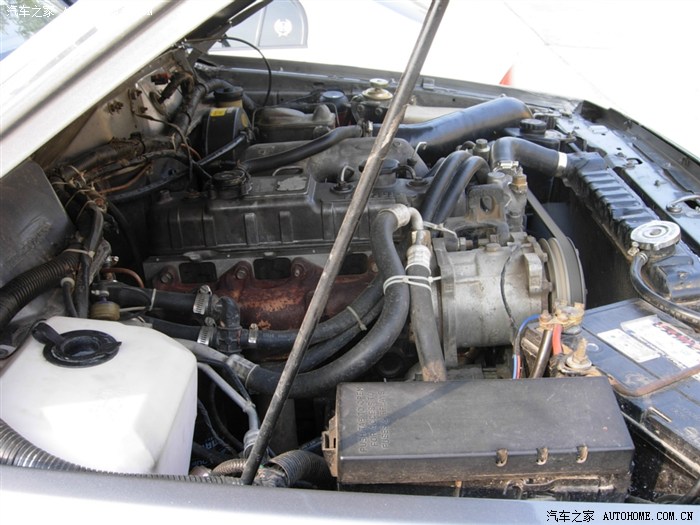

提到车第一步,我什么都没有多想,只有一个念头,油耗大,发动机故障多,小时候我爸爸就给我灌输开不跨的桑塔纳,修不完的切诺基。没啥说的,换柴油发动机!之前对柴油机就比较有研究,好柴油机都是日本造的,大部分是90年代产品,那时候欧洲车的柴油机很少进入中国,所以要换就要换一个配件以后好买的,省油的。丰田1KZ 3C 五十铃4JB1,三菱4M 4D 都是比较常见的,但是丰田 三菱这些发动机配件很难买,油泵 油嘴 基本都只能买拆车的,还是电控油泵,改成机械的 始终没有原厂设计好,于是锁定目标,没多久拆车4JB1就到家了,卖家表示绝对进口机,内部状态9成新。为了保险起见 回来以后直接解体,确实状态很好,但是打都打开了,就把环换了。缸套 大小瓦 曲轴像新的,国外的使用环境确实好!99年生产,怀疑是香港小货用的,后来也证实了确实是货车用的,跟皮卡机器不一样,力量要大一些。上图了
我跟老爸要求都比较高,既然改装就要高标准,线路要整齐,各种管道布局要好,这样才可靠,换机器一个是节约使用费用,一个是可靠,柴油机的可靠性是远远高于汽油的。发动机安装的重点在机脚,找了一个老钳工用时5天加工好,非常漂亮,我们要求发动机轻微上抬,大家仔细看每个发动机都不是水平的,设计有一定仰角能更顺畅出力,也能更好保持与变速箱 车架一条直线,但是又不能太高,太高会碰到发动机盖。另外还有飞轮壳的加工一定要精度高,确保同心,我的车是装备日本爱信5档手动变速器,变速箱分动箱部分直接保留!手感很好,快20年了无异响,不像长城车新车变速箱后桥就响。
水壶,保鲜盒,电瓶,水箱位置统统保留!
油水过滤器,柴油格 全部为江陵原厂,这样将来维护方便,可靠。固定他们的支架也是购买的原装的。为了保证每次启动能一把着车,加装了电子泵,五菱的面包的,好用几十块钱。因为柴油机油泵的内吸泵力量有限,有时候要是油烧没了,排空气很麻烦,有了电子泵就不一样了!

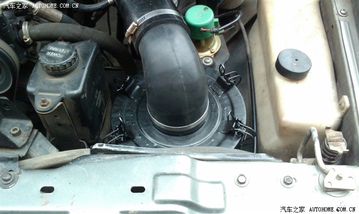

空滤也是购买的江陵皮卡原装的,不想有些修理厂应付车友,我还见过拿胶布粘起来的空气软管,实在是哭笑不得。
试车,噪音确实大了不少!高速也没有以前跑得快,没事,进一步完善。发动机OK以后开始弄附件!

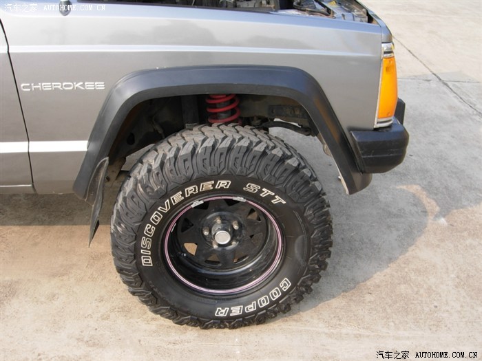

全车油漆,地盘加高,切诺基不加高那就没有味道,轮胎要大,公路胎就算了,直接泥地胎!要比车子宽!那才叫硬!
经过筛选,固伯STT,百路驰贵了点!钢圈用铁的200不到,便宜,油韧性!
涉水器要一个,只为好看,咱们也不会傻的去冒风险把水开的漫过发动机!
加高

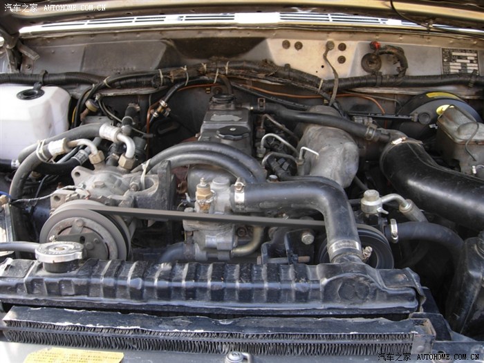

打工的时候来一张!这时候已经基本到位了!为了满足将来老爸退休了开到西藏驱旅游,下一步加装了涡轮增压!
五十铃 TURBO 强劲POWER 绝对够用!2档轻松上楼梯,挂上4L加力档更是憨力大的一塌糊涂!
帕杰罗害怕,下不来,绕回来了!
加装涡轮以后担心机油温度高,加装机油散热器,并且把机油格移上来,新款车型基本都是顶置机油格,方便!
机油散热器,靠着水箱,散热那是很好
红色硅胶管子可靠 好看。不锈钢的进气管可以降低近期温度,顺着火墙走不碍事!增压中冷器暂时没考虑!非常够用!
