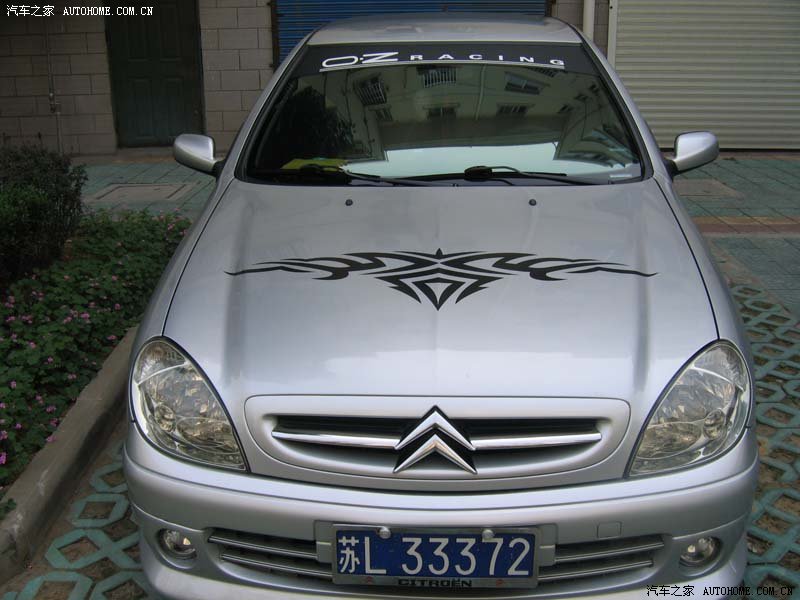

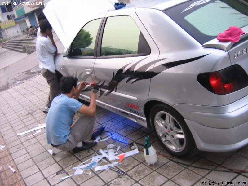

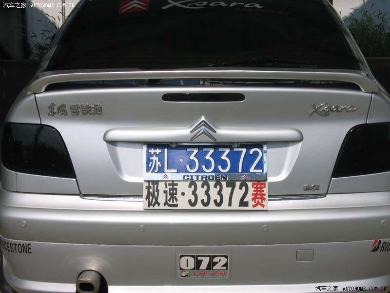

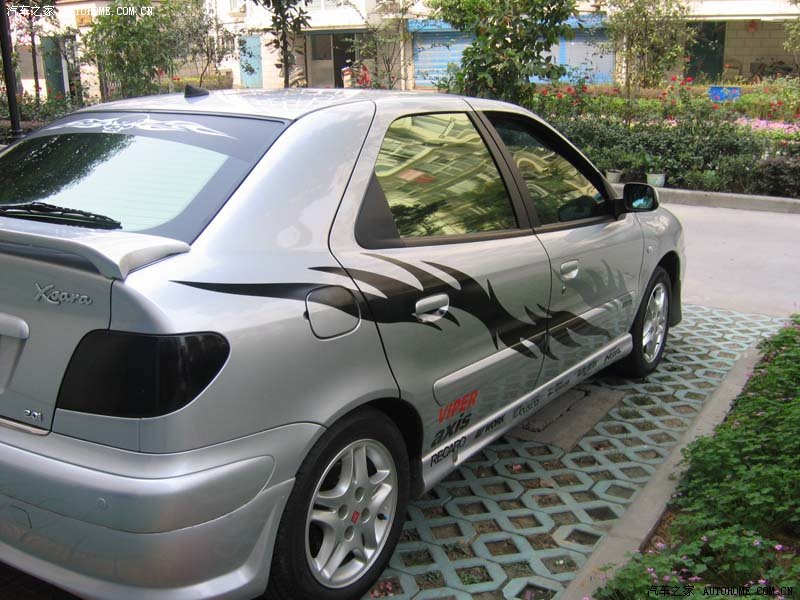

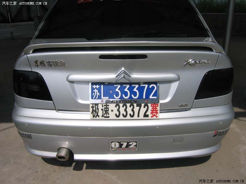

之前改装的项目:  1.更换日本NGK铱合金火花塞  采用了极细的高熔点铱合金电极,在电极的前端聚满火花,以超群的燃烧效率控制能量的损耗,实现低油耗;铱合金火花塞的放电性更好,不但可以减轻电池的负担,更可以提高低温状态下的启动性和加速性。    2.尾灯透光漆    目前进行的改装:  1.更换无骨雨刷  2.更换车身帖纸(素雅风格)  3.加装底盘灯  4.更换GTV原装位尾段回压管  回压鼓,就是所谓的S形C形G形及隔板鼓  在中低转速时可以提高扭力,起步更加迅速,动力反应更明显一些,更省油,在市区内比较适合使用。但跑高转速时排气就不够顺畅了,但要比原车的尾鼓好很多.  原车的尾鼓都是成批量铸造的,内部比较粗糙而且因为成本问题用量不是很足,材质一般都是铁及不锈铁 达不到很好的效果,用久了就会因尾鼓内部积水、锈穿。改装尾鼓一般都采用不锈钢,抗腐蚀及更高等级的材质,可以有效的保证使用寿命。还因大部分都是手工制造,效果非常明显,声音也比较纯净,比原车声大一些.  回压鼓包括小回压鼓,S鼓,G鼓等等,原理都差不多,这类鼓兼顾低转速的扭据,声浪相对直排鼓要小,比较低调,属于中低音,比较浑厚,感觉很爽.外观也不是很威猛,低速时候反应较好,)  下面准备改装的项目有:加装顶吧,改装氙气大灯,火线,冬菇头,钢圈年底前再换(银子不多了)  更换车身帖纸    底盘灯    GTV原装位尾段回压鼓    原来车上的尾段    完工

尾鼓不错,不换轮毂整车难看死了……
楼主,尾灯透光柒是什么样的漆???哪里买的到????

透光漆130一瓶,两个灯一瓶就够了!  轮毂是想换啊,暂时银子不够啊!  马上准备换氙气大灯,近远光都换!
