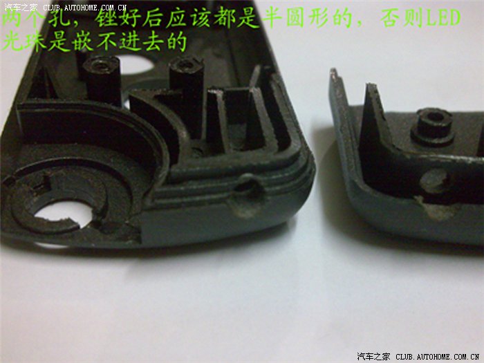

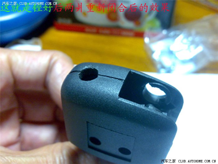

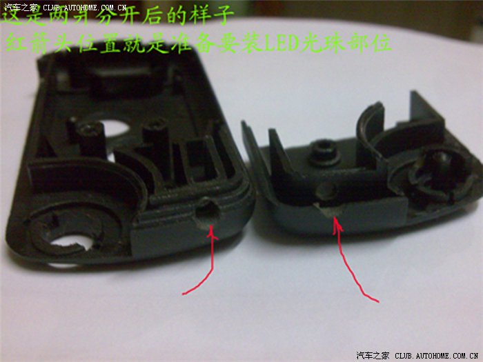

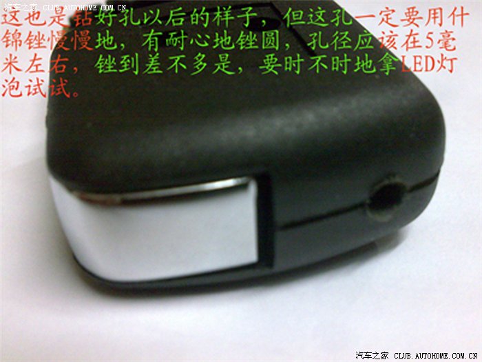

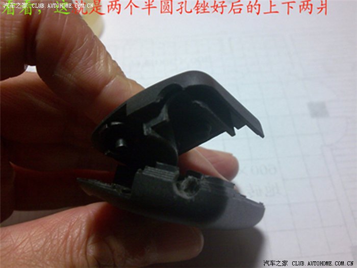

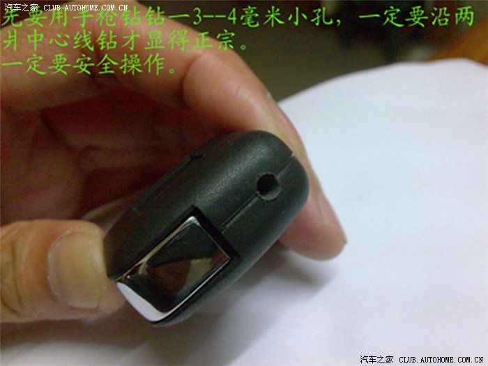

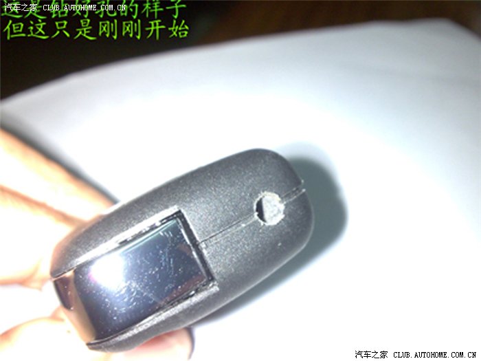

如题,根据广大坛友要求,先上点照片看看再说····

LED光珠突出太多,建议改进就更佳。

是啊,操作时就感觉到了,还用同学们提醒?? 只是市场上现在疑似没有短的的那种了,胸闷得很那!!!!!!
这种稍的就是所谓的强光,里面的芯片传说是进口啥的·······

天呵,这是微型电筒还是钥匙???
呵呵,老老帖子了,居然还有同学有兴趣???
既是无损折叠钥匙,又是微型LED手电··········

严重同意!要能做成平的就太完美了
