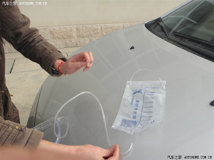

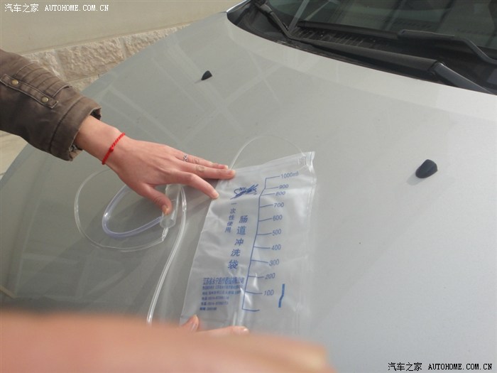

首先材料准备

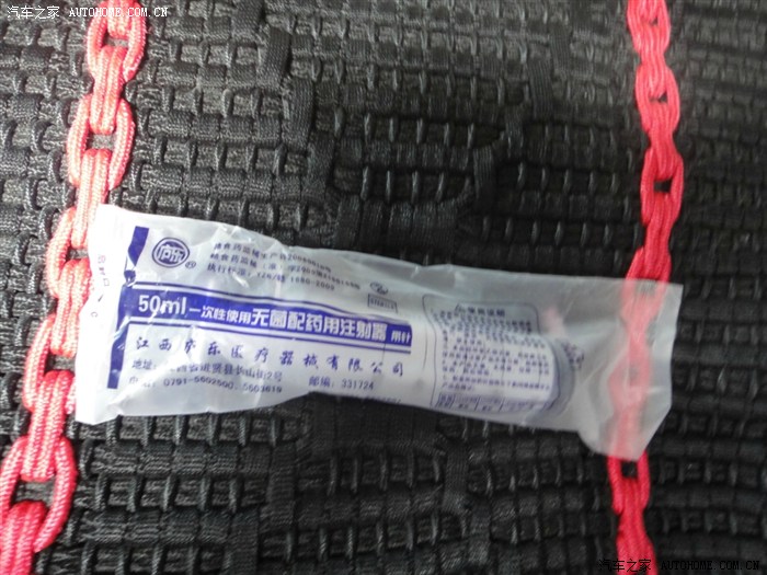

50ML注射器一个
医用肠道冲洗袋一个【俗称:灌肠袋】
为什么不用输液管呢?嘿嘿 稍后给出解答
剪刀一把
卫生纸一包

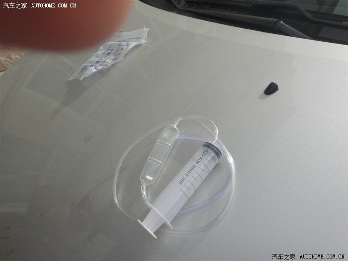

将肠道冲洗袋按照图上位置剪开
然后将软管和注射器接合就OK了
现在来说一下 为什么不用输液管
你会发现要把输液管和注射器接合起来 是一件灰常费力而且很痛苦的事情
因为肠道冲洗器的软管比较粗
很方便就能使用哦~

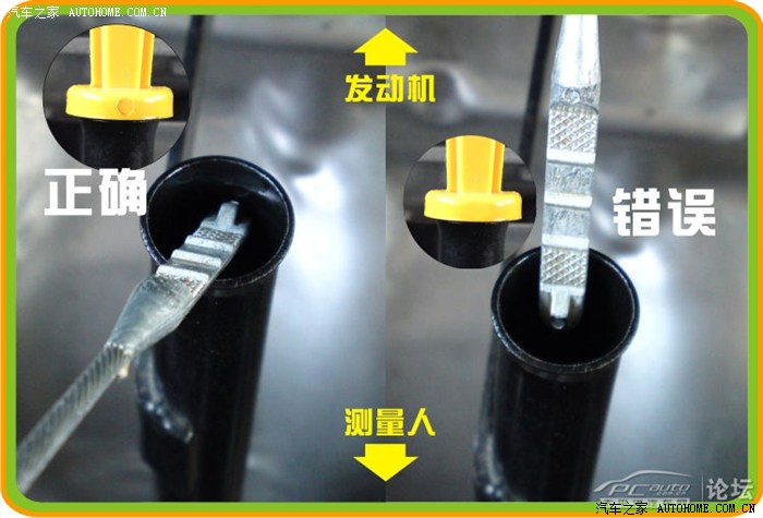

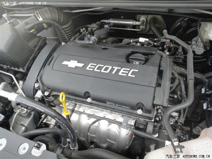

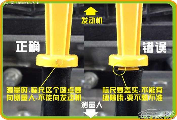

上图黄色那个就是咱们小爱的机油尺啦
现在说一下正确测量机油的方法
启动 热车一会 等水温到合适的位置
然后灭车5分钟后 打开发动机舱 拔出机油尺擦干净 重新插回去
看机油是否在合适的阶段
超过MAX
就说明小爱的机油超标啦~
然后一切准备就绪
