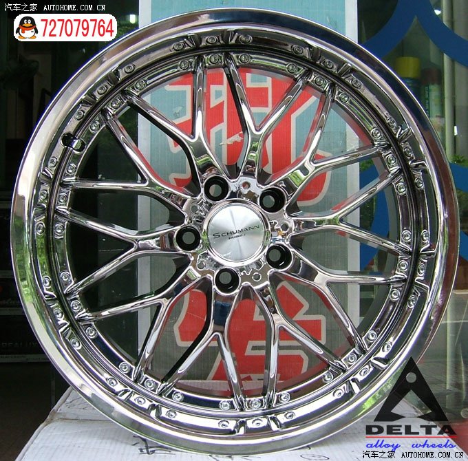

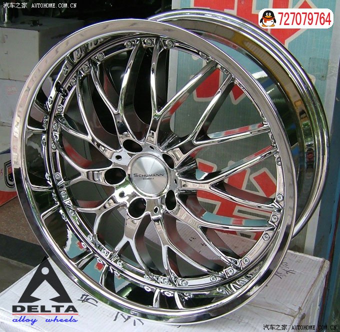

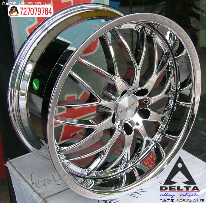

可以换这个18寸轮毂吗
 尺寸  18X8.5  偏距  38  PCD  5H×114.3  中心孔  Φ73.1
请问尺寸:18X8.5是什么意思,18是不是代表18寸,那8.5是什么意思。
扁距:38是不是只可以用扁平比为38的胎可不可以用40的
中心孔:73.1是什么意思,不知道新马自达3两箱(进口)的可不可以用。
随便帮忙介绍一下这个轮毂用什么型号的轮胎,本人喜欢邓禄普。

8.5是轮毂宽度 可以安装245的轮胎 马三安装这么宽的 不大适合吧
引用:
原帖由 小许10251025 于 2011-04-24 23:15 发表 新窗口中打开引用楼层
新马自达3两箱(进口)可以换这个18寸轮毂吗 尺寸 18X8.5 偏距 38 PCD 5H×114.3 中心孔 Φ73.1 请问尺寸:18X8.5是什么意思,18是不是代表18寸,那8.5是什么意思。扁距:38是不是只可以用扁平比为38的胎可不可以用40的中心孔:73.1是什么意思,不知道新马自达3两箱(…
18代表轮圈的直径为18英寸,8.5是J值,就是宽度,数字越大越宽,马3原厂16寸为6.5J,15寸为6J
这个宽度的轮毂你基本上不用考虑了,装上必刮叶子板
是偏距,不是扁。就是ET值。。指的是轮辐的外抛度,数字越小越向外抛,数字越大越往里缩,马3原厂轮毂的ET值为52.5
中心孔就是轮毂正中间那个孔的直径尺寸,73.1就是指7.31厘米,2厢马3合适

首先感谢T哥的细心教导,我实在不喜欢原厂的205  55  R16的轮毂,请问有没有合适马3两箱的18寸轮毂
章: 抵制安全带卡扣勋章
引用:
原帖由 小许10251025 于 2011-04-25 23:18 发表在 15新窗口中打开引用楼层
有很多,注意J值控制在8以内,ET40以上比较稳妥
