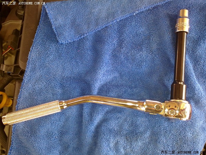

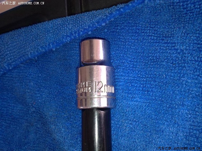

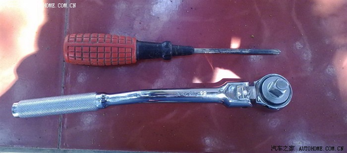

更新了。。首先工具。。。12#的。。

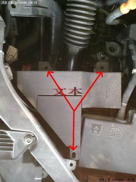

然后就是开拆 了。。大家按照我图片中所示拆开那些胶粒就行了。
