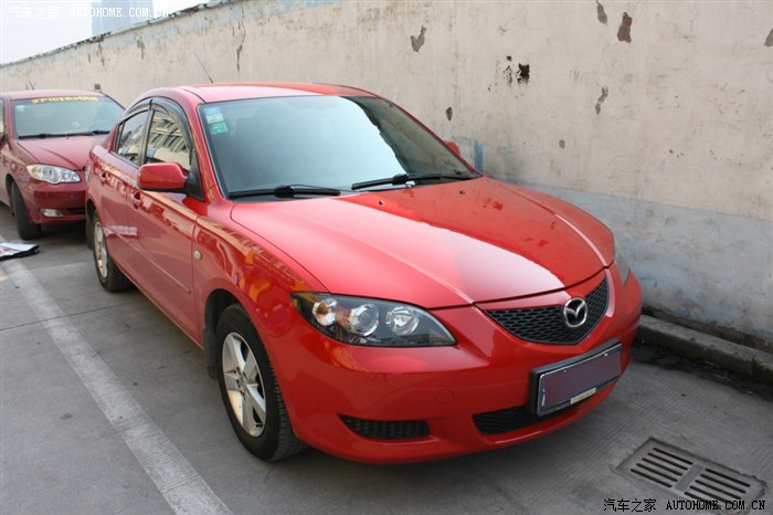

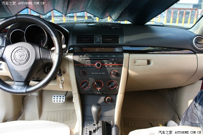

    全车露个脸先。
    阳光直射拍照反光有点严重,在车头用遮阳挡稍微挡挡这冬天灿烂的阳光。

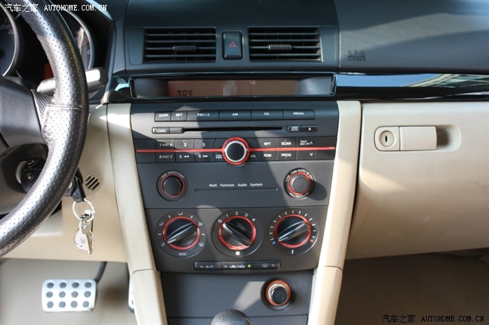

    原车中控的样子,未升级前的样子。

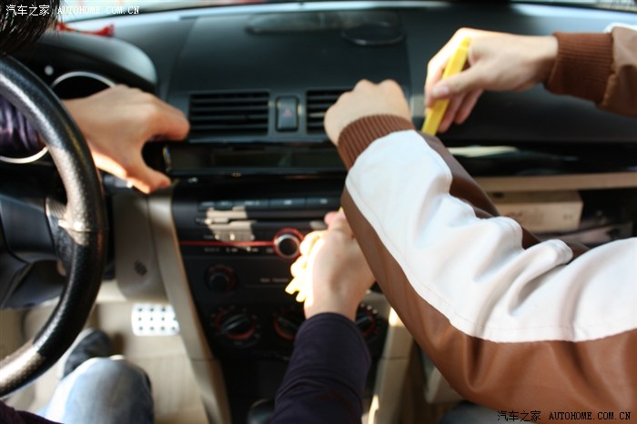

   安装的2位年轻小伙子开始拆装。
    首例拿着的这个应该是拆车专用的工具。

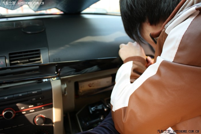

    下螺丝,好方便拆出风口那块面板。
    小心拆起。
    拔去插头线就可以拿下来了。
