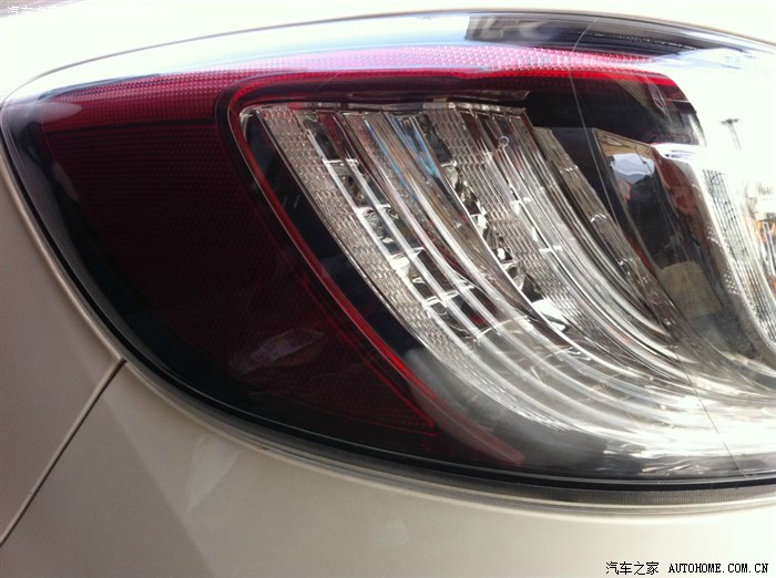

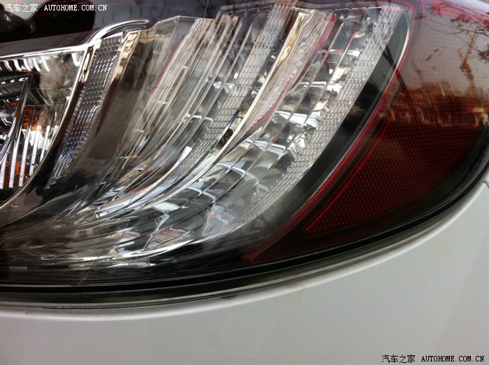

悲剧了,今天洗车发现后尾灯有雾气。。。
悲剧了,今天洗车发现后尾灯有雾气。。。
还是两边都有,去4S店看的时候貌似里面已经有小水珠了,登记了一下看看
能不能给换一套新的。。。
正常?不正常?
[ 本帖最后由 八戒o你瘦了 于 2011-12-08 19:18 编辑 ]
 宝马还进虫子呢,小马有水汽而已。
结合部位不紧的问题,如果气体继续扩大可以找死S换新的。。
引用:
原帖由 风会继续吹 于 2011-12-08 19:37 发表 新窗口中打开引用楼层
还是两边都有,去4S店看的时候貌似里面已经有小水珠了,登记了一下看看能不能给换一套新的。。。
很正常。。。
享受...zoom
开一下灯就没了
看看就好 不要沉迷
引用:
原帖由 风会继续吹 于 2011-12-08 21:04 发表 新窗口中打开引用楼层
很正常  灯又不是封死的   都有缝隙的
正常么。。。今天去4S,那个索赔的人还说尽量给我换一套。。
今天看了下尾灯还是有雾气。。。
貌似换不到新的   只能换个垫片   上星期才换
║※此說明需變成豬纔能閱讀※║
很正常 我前大灯也出现过水气  如果是水珠那最好换掉
 我今天洗车液有雾气,到ssss,服务人员讲不清楚,说只能换密封胶。
直接拉着熟悉的车间师傅问,解释是正常的,因为灯口不是密封,我也懂是怎么回事了,决定暂时不处理。
呵呵,正常,尾灯都有散热孔的,4S以前的处理办法是换总成,我就换过,不过换后一切照旧,现在的处理办法是再加个厚垫子,不过就是加了还是一切照旧!我认识的数十个马3车主,都一样尾灯轻微雾气,马6也是一样!
人生如逆旅,我亦是行人
只是换一个垫子而已,我半月前刚换了一个
引用:
原帖由 风会继续吹 于 2011-12-12 09:05 发表 新窗口中打开引用楼层
灯的后面有通气孔,当尾灯内外有温差时会有空气流通,如果空气中得水汽较重,就会在尾灯内形成雾气,正常情况。一般情况下开一段时间灯亮一段时间就会把雾气消掉。楼主继续观察是不是这样。是就没问题。
