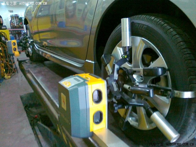

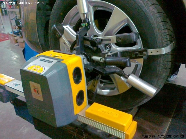

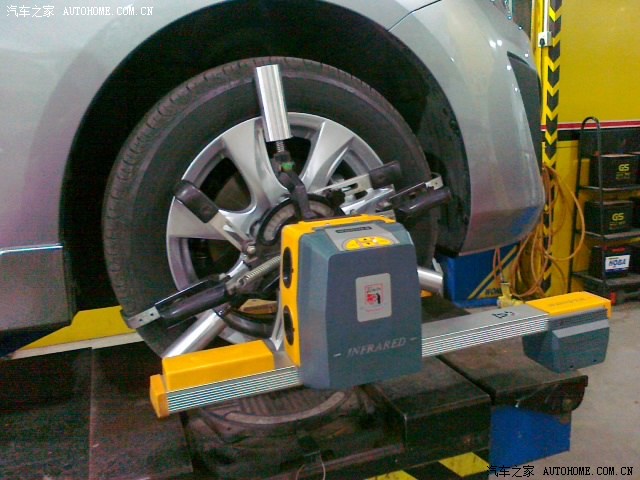

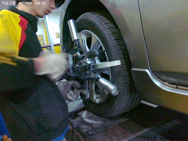

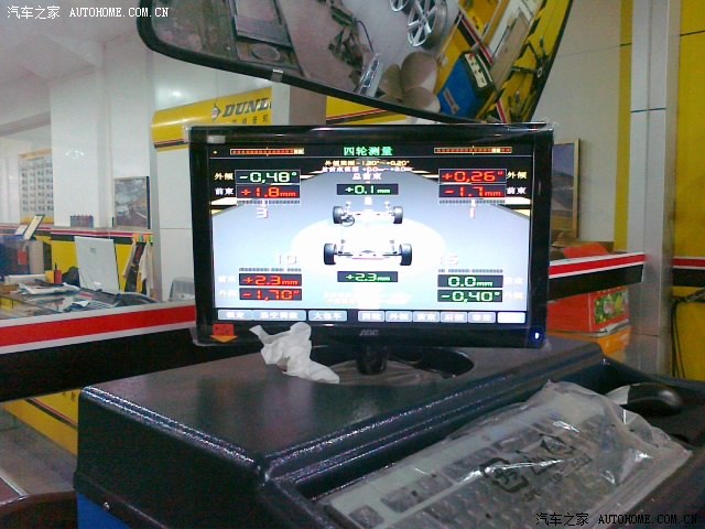

于是,今天送完LD上班,我就随便找了家汽修店看看,他们说我的前轮有点吃胎,必须做定位,收费100,好吧!做吧!大家有没有发现前轮边上有条明显的痕迹,黑色的,这说明确实是吃胎了。搞不懂新车怎么那么快就吃胎了。
还是第一次见过原来四轮定位是这么做的
修车小弟在车底下调啊调。这屏幕上的数字就在变化。弄好后,买了单,开出去遛了几公里,惊喜得发现不往左偏了,但是,它往右偏了
于是又开回来,让他们再调。老板亲自开出去试驾一下,回来后捣鼓几下就好了。
就这样,跑偏问题得到解决!希望不要再发生了!很让人蛋疼,才3000多公里的车
