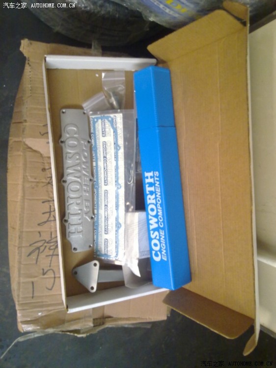

   本来是不打算在破费的~可是最近坛子里有个车友出 考斯沃斯~勾起了我一直久违的想法。因为NA(自然进气)的车 无论在怎么加大节气门,更换高流量冬菇头~或风箱。空气最终也是由进气歧管压缩到发动机里的。而NA的车要想快必须解决进气量问题,高转爆发力强。作为NA的强烈粉丝 怎能不考虑更换呢?原厂歧管为塑料的·单一的进气口,高转时热膨胀会影响不少性能。考斯沃斯世界一流品牌 你我都懂的·做工你们自己看~类似四喉直喷的喇叭口 抛光的近气道 以及铝合金的铸造手艺 当之无愧的好东西。~
  废话了这么多·该说说实际感觉了~转速攀升的明显快了~轻点油门就上4K+~后劲十足给人的感觉就是超顺畅一直到断油动力源源不断。 高转方向有轻微摆动(明显高转马力增加),低扭和换前一样(我以更换全段排气 与进气69)这些还都是225规格的轮胎给我带来的感受,如果用215 估计会更窜。跑起来4挡依然有扑劲 比以前好很多。真的是一分钱一分货~~钱花到刀刃上的感觉真是非同一般!总之效果不错·嘎嘎~唯一心疼的就是钱包了~ 改装嘛 个人喜好 人如果喜欢真的什么都抵挡不住,我宁可对自己非常苛刻,也要让我的车用我想用的东西。哈哈·车友们别和我学哦~望各位车友兄弟 慢慢欣赏~老师·超人·还有老托~你懂的·不解释~

开装考斯沃斯。
考斯沃斯和国产马3的节气门不匹配 这个装过的都晓得·打掉多余的部分。
知道为何用手套堵住么?因为怕粉末进去~
开始摸密封胶了~
上车了~
加油·胜利就在眼前~终于在下午7点 装好~中途因一孔无密封住(此歧管不单是NA的追求·更为TURBO高增压留有很多余地)~启动车直接无怠速···让我心顿时一冷~毕竟这么多钱的东西啊!好在师傅三俩下搞好了!现在怠速很稳很稳 晾车1500 随后控制在1K以下。
完工图~啦啦啦
以前的发动机盖板摘掉了~原因不专业看着~现在看来效果很不错整体。越来越想改装范了!嘎嘎~
相机照的·效果一般~兄弟们就凑合看吧~有机会把缸盖拆下来直接烤成红色的·效果更棒 我们也能K20A1~哈哈~作业完成~西安应该是第一个装这玩意的(山寨版除外)末了 老大来句·你的车可以跻身西安马3 前3了~哈哈·开心不及 其实当第几不重要·重要的是我热爱改装,热爱我的车车,热爱马自达这个品牌
