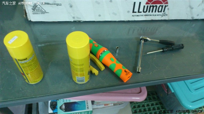

首先要做的准备,就是找好工具,大家都有说了:钳子一把,清洁剂(我买的霍尼韦尔的,淘宝),8号、10号套筒,车里自带工具的螺丝刀(一头梅花一头平口,超好用)。然后停车等车凉1把小时,主要是等节气门冷却,还有冷却液凉下来(这一步我感觉很重要,我拆水管时一点冷却液没出来)。最后准备开始时,把车自带的电气设备都关掉,比如车内的灯什么的,都打到OFF(有些怕电瓶火花的,这样可以减少火花机率吧,反正我没出现,因为出火花一般是回路打通,有高压,关了应该没有了吧,我自己乱猜的,不过我的确接回负极时没出现火花。)

2、准备工具,多买了一瓶,怕不够用。

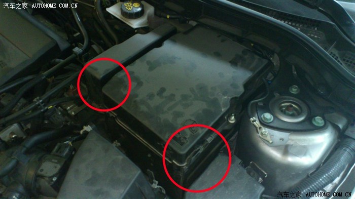

3、拆开电瓶盖子,在二个红圈处有卡子,取下就行,不会取的看说明书,上面有写哦。
4、另一个卡子在这里

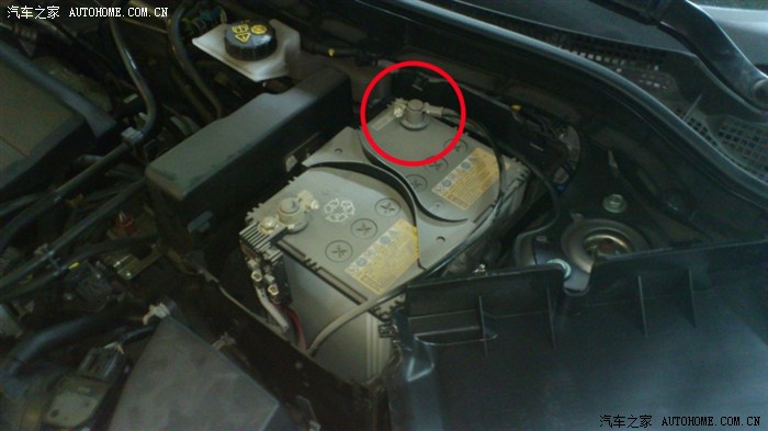

5、盖子取开后,用10号套筒取下负极
6、取下负极后,避免短路,可以用电瓶盖把线垫着

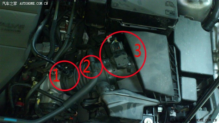

7、回到风箱这里,现在要拆下一根管子,一根线束。圈1:用平头螺丝刀撬一撬就出来了,圈2:就是放上去的,直接取下,圈3,按住卡扣,取下,无难度。
8、用梅花螺丝刀把风筒卡扣扭松,取下,然后整个风箱就可以拿起来了,注意,和老款不同的是,线束有个卡扣卡在风箱上,很短,扯着扯着的,我半天没取下那个卡扣,只有把风箱倒过来放在发动机盖上了。
