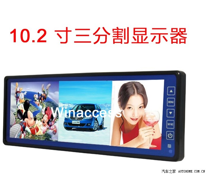

如题 最近LD要开车 为了她消除盲区 买了个 4视频输入 三画面同时显示的后视镜显示器 现在不知道电源如何接 知道的同学说下

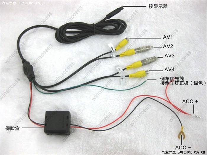

简单的要死,红色接ACC线正负,还有一根地线,绿色接倒档线,搞定
这个我知道 就是不知道接在哪个位置比较方便

我的直接正极插到点烟器的保险上了负极搭了个铁不用破线哦副驾驶的下面
把线直接接在倒车雷达的线上
