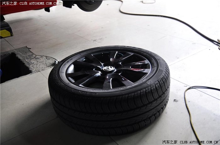

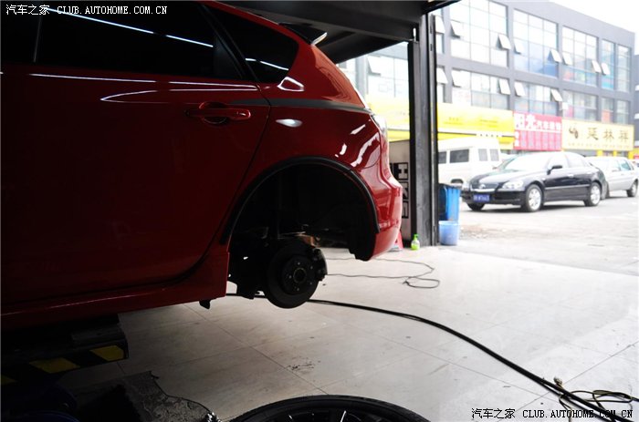

很多同学询问更换完短簧的使用状况,至今我的小三已经换簧近3个月,总体感觉良好。当然视觉冲击比较满意,我就是冲着视觉去的操控方面一开始感觉蛮硬的,侧倾基本上没有,现在感觉有些许软了,而稍微比刚换上“舒适”一点了。缺点方面就是通过性大大降低,换了短簧车身降低至少3CM。别小看这3CM,接近角、通过角、离去角都大大的降低。经常发生包围拖地的事故!但是为了美观小心点开吧!下面把压箱底的照片发上来和大家分享一下吧!我用的日本进口的JIC短弹簧,在国内不是很出名价位在1500 RMB左右,应该还算经济。店家说了到时候换绞牙了,这短簧还可以拿回来帮我当二手的处理,不错不错改车的地点是北京的西国贸,这个应该很多车友都不陌生。不说废话了上图片!
小三上架!脱鞋中!
原厂16寸小脚!
一年多了!应该说我的漆面保养的还不错!
改装点的家伙!
这是什么包围,法拉利红下面的是“战神”的中尾端排气!厉害!
轮子拆下后的感觉!!
抬高一点!原厂的悬挂系统和排气系统一目了然!
左后悬挂!
后后悬!
有些凌乱!

最后嘱咐各位 TX一句,换短簧就意味着你放弃了原装的避震,短簧会大大缩短原装避震的使用寿命!我的计划是要上绞牙的,所以原装避震肯定要扔掉,扔掉还不如先下个低成本把他干费所以大家三思啊!!!
