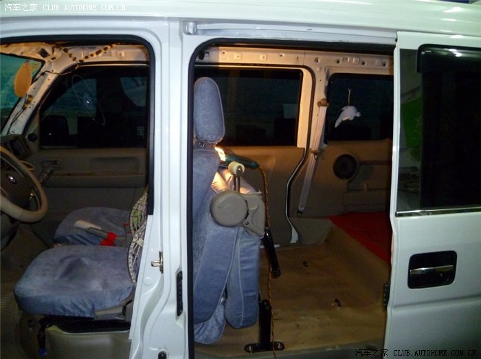

先说下材料把

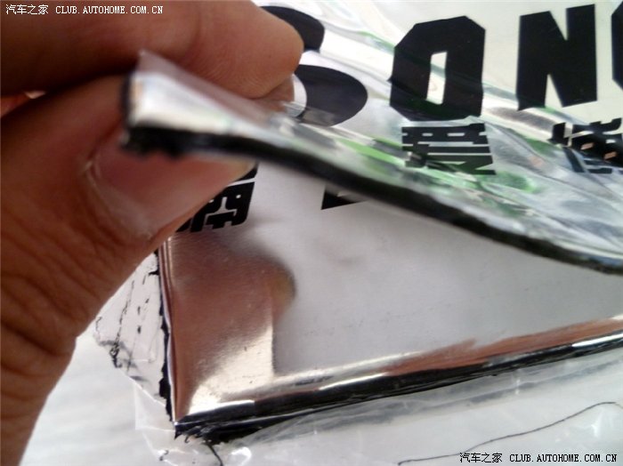

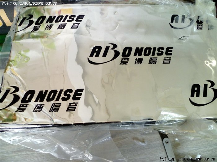

丁基止振隔板 10块 规格  40X24CM

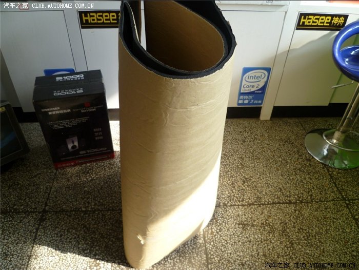

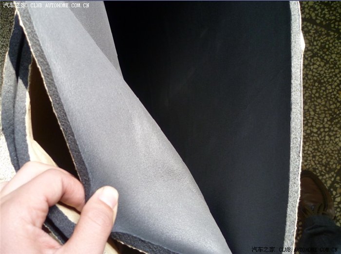

隔音棉10MM 三平方
自己一个人晚上施工 2小时搞定

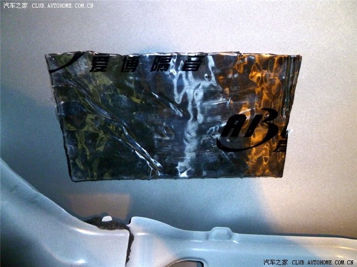

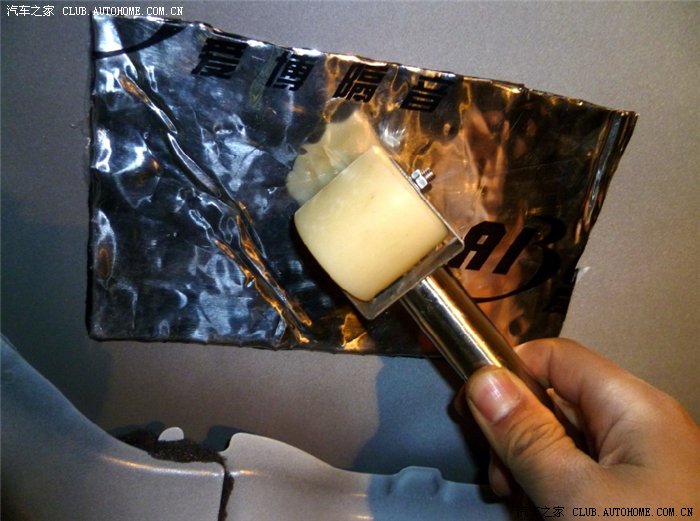

买了个专门压止震板的压辊。。
夜间工作灯 修车行借的
电吹风加热
用尺子量出大小 裁剪
开始铺隔音棉 ,记得别一下吧牛皮纸撕完,贴着揭着。
累了,吃个橘子,抽颗烟。橘子就怕它不酸。。。。
后面两道完成。。
前边完成  临时有事,空调上方没做,今天继续,也就10来分钟就能搞定
今天上午单位不忙,9点半就回来了,继续
看到了吧 空调不用去掉就可以,完全去掉是要漏坲的
好了,省下了两块隔音板  ,和零碎的隔音棉,只够做后门的咯,晚上继续 自己动手,丰衣足食。

丁基止振隔板 没有全部贴满吗 ?
引用:
原帖由 真的难以抉择 于 2010-11-19 13:00 发表在 3新窗口中打开引用楼层
丁基止振隔板 没有全部贴满吗 ?
止震板太重,我怕重心高,而且顶上没什么共振的 足够了
