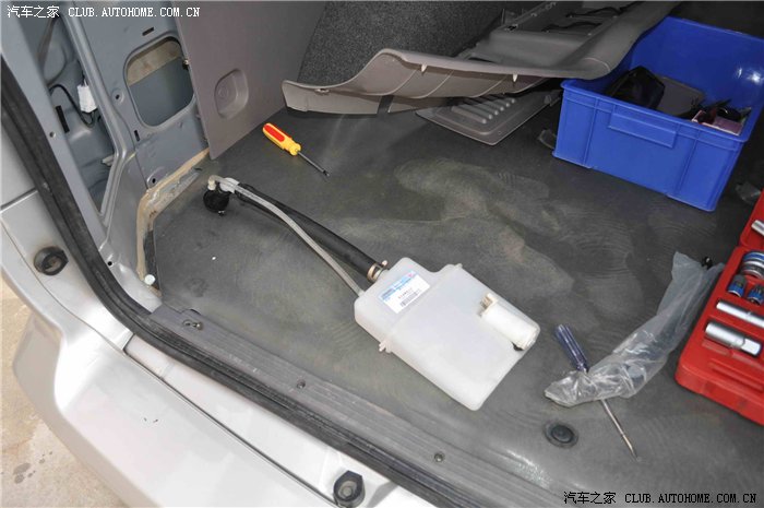

        创业板买回来后一直用得很不错,但可能我在南方雨天比较多,如果后面看不清楚在公路上真的好危险,所以决定自己加装后喷水。
电机打孔并装上,本人水平低,加上工具有限,打孔打不正,但将就还能用吧
[ 本帖最后由 xyc_1 于 2010-08-05 21:55 编辑 ]
喷水口打孔,我这个孔打得不好,位置太高了,以后加装的朋友注意,喷水口这个孔要打底一点,尽量靠近玻璃
