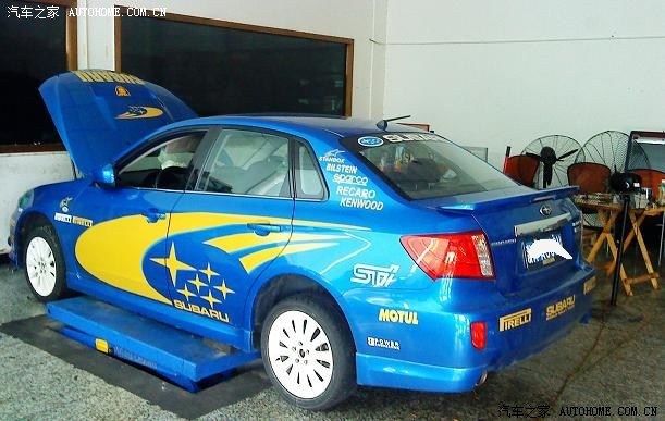

早就不再满足光刷完ECU后的260马力的WRX了,但是怎么改,换什么。这个问题首先要做好功课,而不是盲目的去改,根据EJ25的特性,原厂1475的WRX比STI1550的车重优势,最终决定更换VF42涡轮。这个涡轮对应马力350左右,同样马力下车重轻的车肯定直线快,这个不用说了,这也就是说一样300马力的车,WRX肯定比STI直线快,
这就是我说的车重优势。
IHI VF42
JDM S203和S204的标配涡轮。运用滚珠轴承(ball bearing)及比VF36/37更大的叶片的设计(多了很多叶片),与VF22很相似,但是轴承的特殊设计以及双涡流排气壳设计,所以启动和反应非常快。本人用的是单涡流。
根据这个涡轮的特点,滚珠涡轮起来的快,而我是2.5的机器,推起来前段注定比2.0的机器要来的快,其次做同样的马力肯定是车轻的WRX比STI直线来的快,于是,闲话少说,开工。哈哈。。。。。

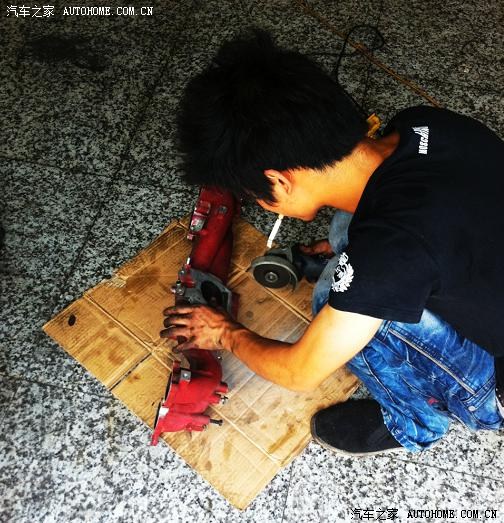

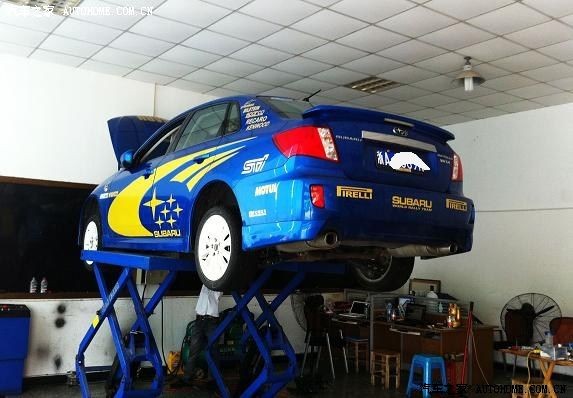

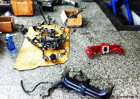

最终车子开到了小黑那,开始了硬件的更换,主要是更换了STI歧管,VF42涡轮,节气门位置调整,STI中冷,HKS外泄压阀的安装。
改装过程中也遇到了一些问题,电脑故障码的出现,涡轮位置太紧,歧管拉线改回电子等等,但是在小强和他弟弟努力下,一切还是很快的都解决了。
这里最后还是要感谢几位帮助我的车友,包括提供给我歧管的007兄弟,给我泄压阀的小白,以及技术支持的阿强,小黑,等等一些爱车的同道兄弟们。
好了,闲话少说,上图了,硬件已经改完了,就等下一步电脑调教后试车了,注意收看下集啊,呵呵。。。
