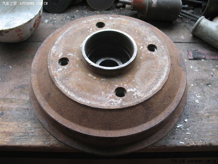

    上学期给沈阳车友 hefeng1990 加工了一套后碟刹配件,作为周转,hefeng1990 把换下的刹车鼓发过来了,今天把这对刹车鼓的轴承拆下来看,不由得吸了一口凉气,轴承的润滑油已经干枯,轴承的滚柱和接合面已经严重点蚀了,部分碎屑粘在金属环上面,要用锉刀剃下来;轴承内圈已经破裂了。同时也为 hefeng1990 及时后鼓改碟而庆幸,他刹车改得很及时啊。因为这对刹车鼓再使用下去,说不定哪一天后轮就要单边抱死,而去很快了,不用说了,后果是很严重的。
  沈阳车友发来的刹车鼓 ...

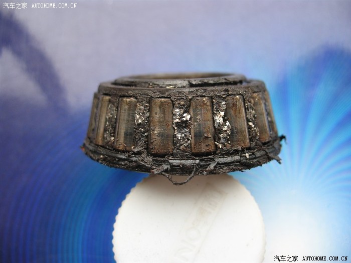

  拆下轴承的情况,润滑油干枯,滚柱严重点蚀,可见很多金属屑。
  滚柱表面坑坑洼洼
 大伙看见过这么严重的轴承吗?

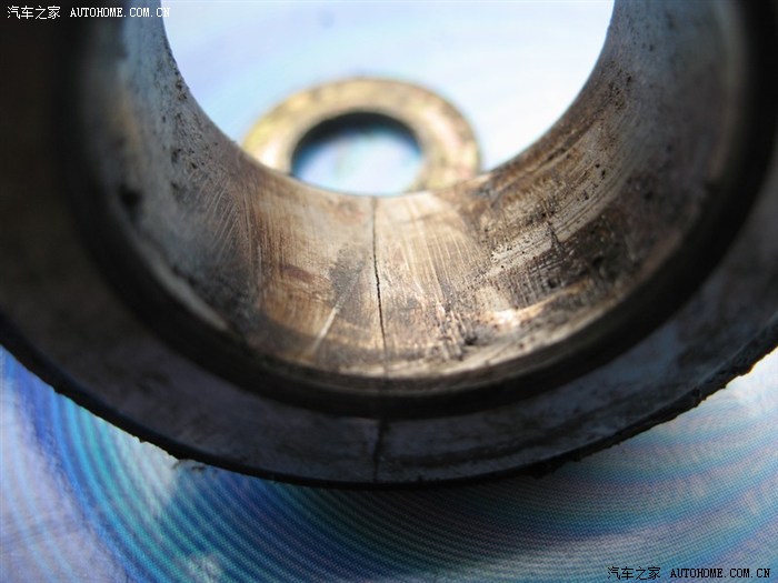

  内圈破裂了
情况很不好

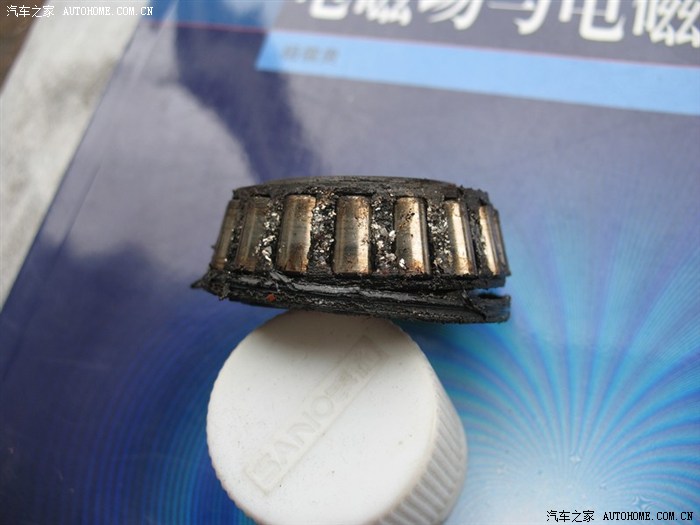

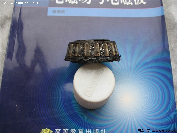

  外环内侧滚柱结合部分严重点蚀 ...
  这一侧也点蚀
  这一侧看得不是很清楚

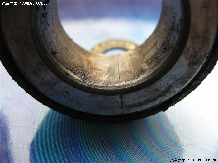

这样的轴承已经没有保养价值了
  裂口清晰可见
