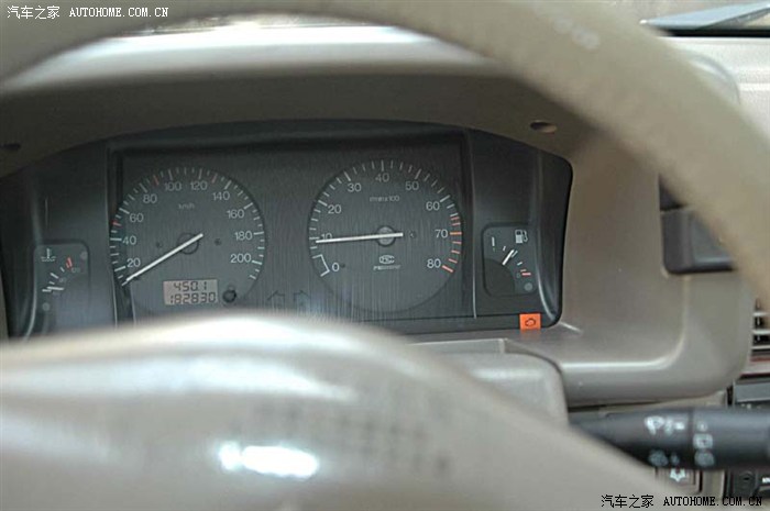

前几天洗了节气门,用手堵过排气口当天还正常的。第二天启动后走了几十米电喷第统故障灯亮了一直不熄灭,初始化、拆电池、洗进气压力传感器都不行。怀疑刚加的200元才跑20多公里的汽油有问题就去加了100元97撞开试试还是一样,第四天了故障灯还死死的亮着,以前亮灯就有很大废气味和转速不稳,这次除了故障灯亮没觉得有什么异常,真烦人。

正常保养,一直都好好的,上次自已清洗节气门后用手堵住排气管将车差一点就闷熄火,当天没事第二天走了几十米灯亮了,一直到现在。除了灯亮没其它异常,油耗也没明显变化。
