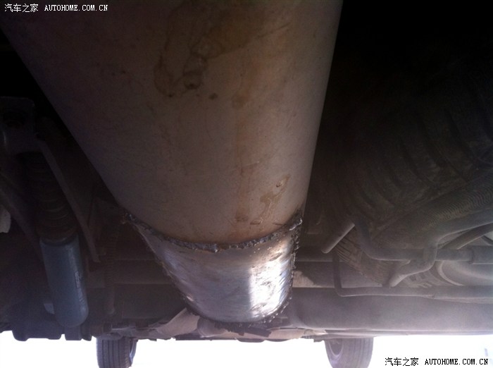

我的神车富康1.4已经六年零两个月了
排气管尾节终于开始漏气,腐蚀的有点严重,在北方嘎嘎冷的冬天里,有好几处往外喷白气儿
加速时的声音也有些扑扑的-----该换新的了
问了一下4S店,绝对原装的,560元,不包括工时费,估计工时费在20--30元,这样的话,小600元没了
上网找了一下,没有太好的,130元到240元不等,质量一定是不如原厂了,有点不甘心
找了家小店把车升起来认真看了一下,只有比较集中的两处漏气,问小师傅能焊不?能啊!我们这啥毛病都能修!
我靠真的,一辆桑2000正在边上抬缸盖儿呢,冷却液搞的那都是,大冬天的就在室外干活,野战抢修一般
小师傅看了一下说50元搞定,保你再用两年不成问题!那就干吧,双面镀锌板剪好形状,气保焊开始,十多分钟完活,焊的非常结实,打着车,声音恢复正常
-----------我考虑,今年这车要出手了,能对付就对付一下吧,毕竟是原装的,相当于伟大的雷锋同志当年补袜子,新三年,旧三年,缝缝补补再三年,反正我是不想换新的了!理由多的是
补个图吧,看上去真不好看,但是它好用啊
大补丁地干活,有空找瓶银漆自动喷漆喷一下,就不至于这样惨不忍睹了

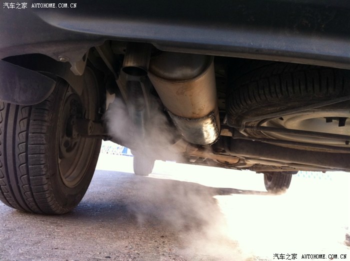

零下十多度的天气,排气管冒白气儿。。。。。。。

这不是权宜之计.打个不锈铁疤即可.我的都用了一年多了.完好
要能用住,就不换新的了,节约型社会嘛,我们要以实际行动参与

前辈的观点值得学习的这样焊接的容易锈蚀啊 ,换车还是SUV的要适合一些,更适应中国路况。

辽宁西部不比南方,空气干燥的很,生锈比南方差多了,这样说吧,有点像新疆,喷上点银漆应该问题不大
