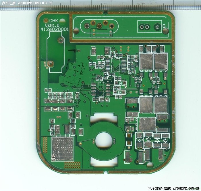

边说边看,先给大家看一款超薄氙气灯安定器的PCB电路板图
从图可以看出,这不是一个很简单的东东  这个是国内最常见的安定器内部电路,单个元件成本在50元左右,出厂80元左右,市场上一般300-400元一套的那种,可以看出,
电路输入部分没有任何的抗干扰措施,整机的抗干扰能力很差,而目前,这种产品是出货量最大的,广大的TX们买到的多数是这种东西。其实电路成本只要50元。
刚才还忘记说了一点,由于在汽车上使用,其实对安定器的要求是非常高的,主要是要防水和振动,所以基本所有的安定器都会灌胶处理,由于硅胶价格昂贵,很多奸商为此改变胶的配方,甚至往胶里加沙子!!! 垃圾的商人,这可不是工程师的意见,再加上贴片工艺的差距,导致很多产品装车后,震动后焊点不良形成退货

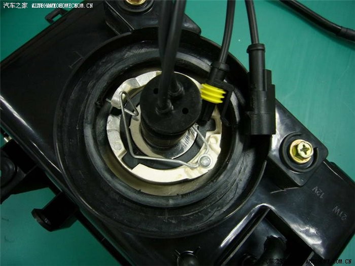

装入灯具,注意看,灯泡有两根引线,如果这两根线哪怕只有针眼大的孔,您就等着23千伏的电压放到您车上去吧,现在的奸商不得了,越来的高压线,现在越做越烂了,没用多久就龟裂了!

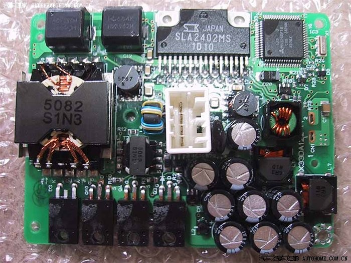

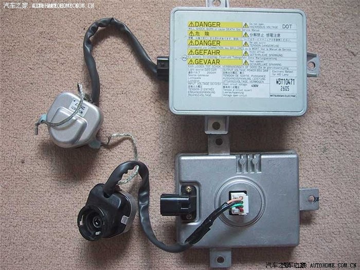

下面我们看看小日本的氙气灯安定器,虽然我们一直对小日本持敌对态度, 但别人的长处真值得我们学习,看看人家做事,做产品的态度,:为什么小日本的面包都好吃?因为它的面包是用心做出来的
三菱的,原车上面的
丰田的,原车上的

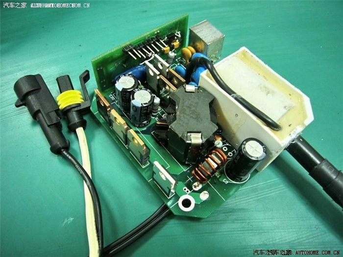

看看国内的
