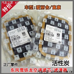

前些天在淘宝 淘了两个空调过滤网,不知道装在哪里?请论坛里的高手指点,最好有图。
就是这个东东
不要装,装了风量偏小,还容易掉下来卡住进风口。

再玻璃水壶边上。
要把雨刷臂拆下再把前档下面那块从左到右的塑料板卸掉才能看到。
副驾驶前靠边上前档下面

你说的那块塑料板 拆下来后是不是就能看到鼓风机了?你说的安装后风量会减少,那么不安的话,原装的空调过滤网在哪里呀?怎么更换?
最好别装,装了没法清洗了,照样臭。
富康车 就一个空调过滤网  在玻璃水壶附近。要把雨刷臂拆下再把前档下面那块从左到右的塑料板卸掉才能看到 安装有点复杂  需要大约40分钟 安好后 风凉会减小 稍稍有点作用

现在使用外循环时,能感觉到车外的灰尘进入驾驶室内。就是想把 原来的过滤网换掉。

空调打外循环时总得有个过滤网吧!~

正宗富康都是没有空调滤网的

有,只是省了。在蒸发箱里有位置的。我就装了

风量会减小 稍稍有点作用 但是空气会很清洁

我也装过,你迟早会后悔的。
滤芯掉下来会卡住那个活门。

我装了,,潮湿天气异味,,建议不要装
拥有kk,幸福安康!
我的装了,后来下雨天。纸质的受潮,卡在鼓风机上。
现在把纸质过滤网换成丝袜(利用原塑料框),定期清洗。很好用

蒸发箱在什么地方? 能发个图片上来吗?

 哥们! 你装在什么地方了?能给张图片吗?

装好了没问题  不装外循环不能开  开了土进车厢
我的早装了 很好用 ,风量是小点 ,但足够用,

懂了没??

没太懂!~
你拿个刀跟什么?要在那里开个口子吗?

看我贴
http://club.autohome.com.cn/bbs/thread-c-293-13034550-1.html
