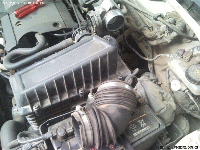

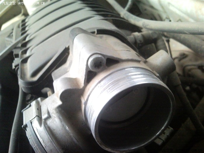

      今天2度左右,早上发动车后,车抖动厉害,发动机故障灯闪了有2分钟,然后加油走时,明显感到加不上油。中午下班回来,水温正常时一切就正常了。估计不是积碳就是节气门脏了。积碳自己搞不了,先把节气门冼了看吧。

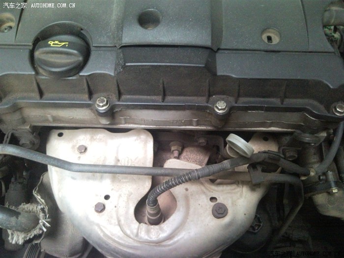

   先看看我换的气门室垫,有两个月没漏了,高兴啊!!当时气门室垫才40一张,换上到现在效果还不错。

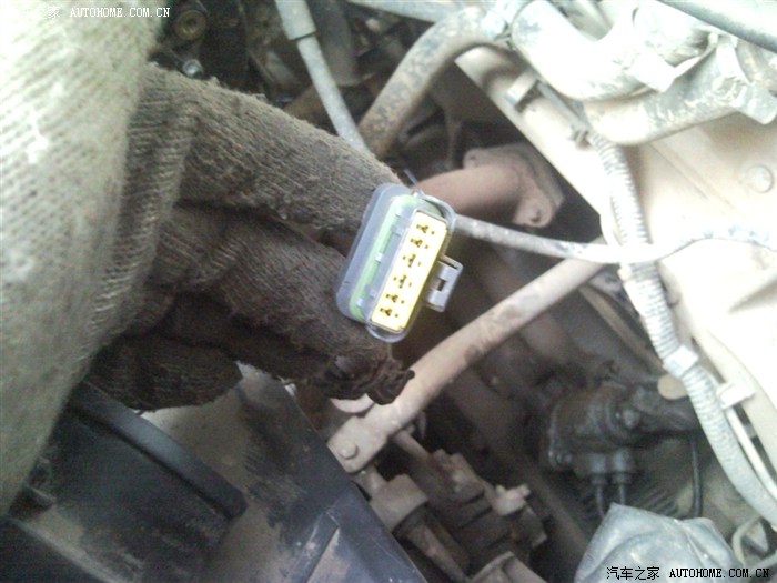

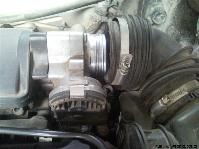

用一字起拆下这两个卡子,

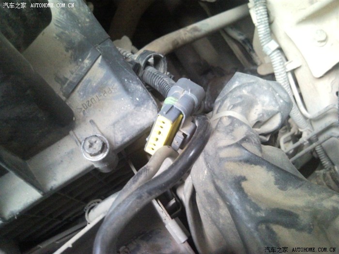

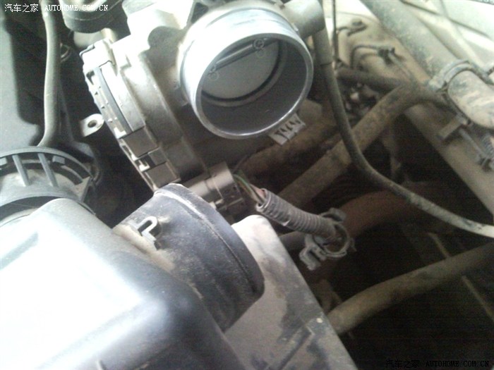

取下这段连接管。拔下节气门的线束。轻轻搞。
卸下这三个30的内六螺丝,就可以取下整个节气门。网上有朋友不拆下,光对着节气门外面喷清冼剂,这个方法冼的根本不行,因为只有拆下你才能从后面看到节气门到底有多脏。
这是上面,还可以。
这是背面,很脏了,
      然后就是用化油器清洗剂把两面都冼干净。边喷边用干净的布擦干。还要把节气门中间的圆形片用一只手掰开,把连接处的地方冼干净,我想这个地方才是最关键的,因为就是这个地方可能使节气门的开合不顺利。
   冼好,安装。

清洗节气门后怎么初始化?不需要上电脑吗?

这节气门还脏?!我看挺干净的吗,我的比你这个脏多了,几乎全黑,而且管的周围也有较厚的积碳,洗了好半天呢,有的地方还用布沾上清洗剂使劲擦才搞干净
我感觉你的车不是节气门的问题,你应该检查一下别的地方,汽油滤应该换了吧?进气歧管是不是应该洗了?

   照相机不清楚,节气门背面其实很脏了,还有圆形卡片的接缝处也很脏,不过你提醒的也很好,进气歧管和气门积碳可能性也很大,还要就是要换汽油滤了。只是因为冼节气门自己可以先搞就搞了。

          钥匙拧M处,等30秒,关电源,拔钥匙,等15秒以上启动就行了。

         汇报今天冷车启动效果,真是出奇的好啊,以前启动怠速车抖的很,现感觉十分好,方向盘很稳!!有效果!!!!!

我清洗时不拔插头也很方便,拆下节气门后用扫灰的油掸子撑住油门,节气门就张开了,很好洗。清好后拿开掸子关闭电门复原,这样就不需初始化了。这是本人在清洗节气门过程中掌握的方法。

赞成这说法,我一般1W多公里洗一次节气门 ,我们这30元搞定,比你的节气门脏多了。
