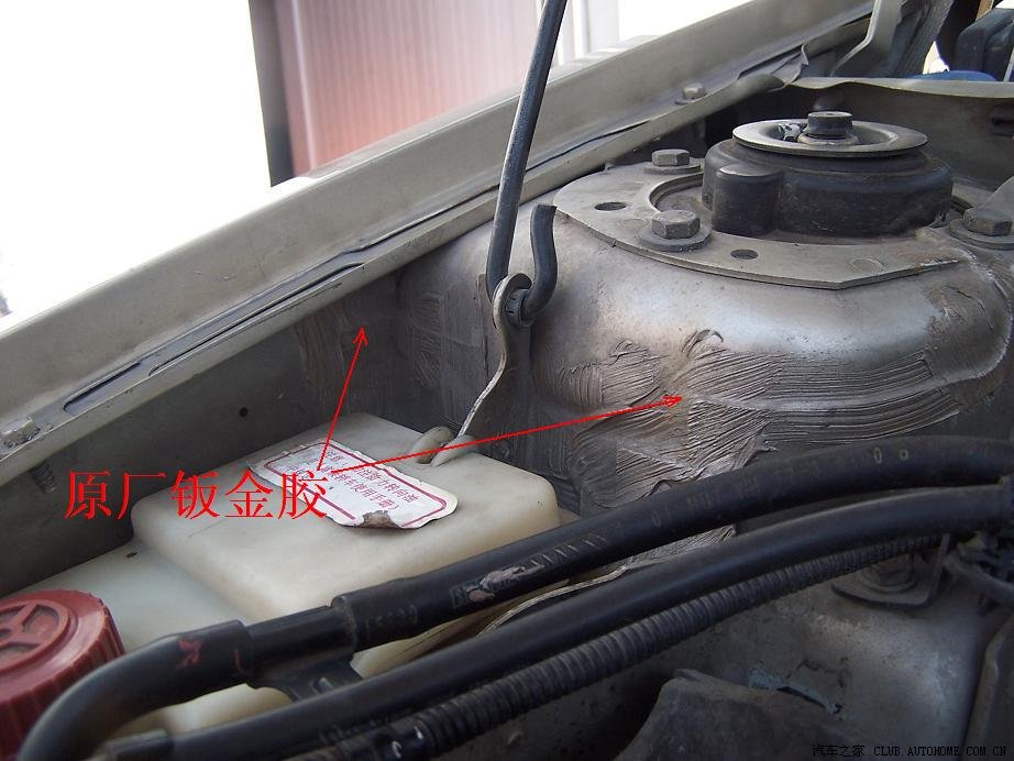

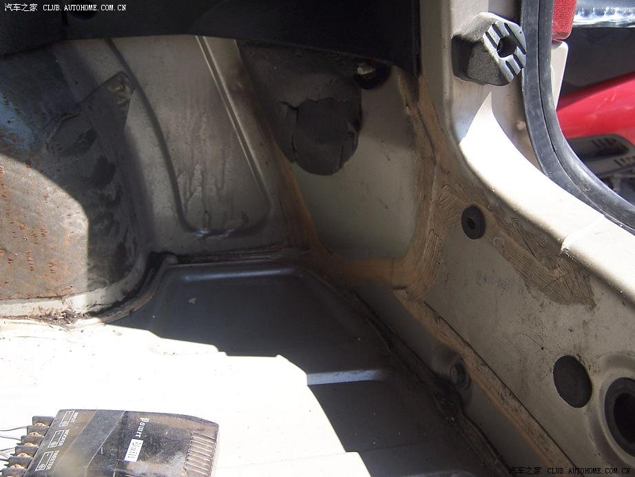

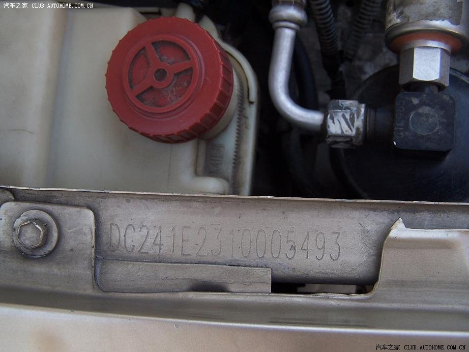

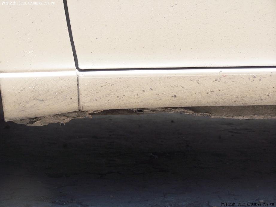

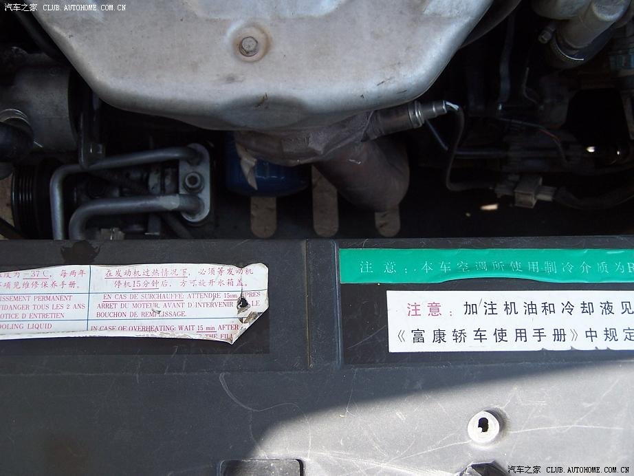

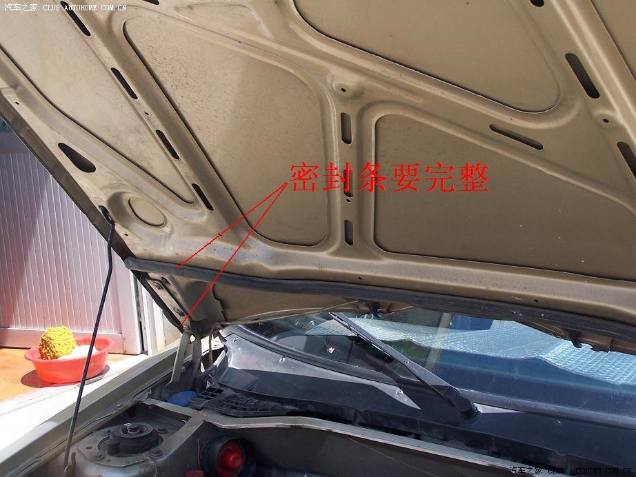

买二手车最怕买到出过大事故的,从业余的角度告诉TX们大事故车有那些明显特征,大家可以积极补充  首先是发动机舱,看看减震顶端的原厂钣金胶有无开裂。如果开裂说明前面撞过,车翻过或者飞过沟    后备箱的钣金胶也是检查的重点  如果车车有严重的追尾,这个地方钢板的褶皱是很明显的,钣金胶在做钣金的时候会被磨掉    这个地方不能有二次喷漆的痕迹    换过机盖的,密封条很可能被漏装    换过水箱框架,这个东西很可能就没了    这个东西如果换新的,是没有标签的    有路边维修史,被千斤顶顶烂的    最新的原厂配件    这个才是装车件,质量一级棒    A柱挡板和仪表台的接缝,这是我的事故车    副厂叶子板接缝像狗啃了的样    固定挡泥板的塑料铆钉如果缺失,车况也难说    水箱散热片千疮百孔,说明发动机开过缸    这个小件缺失,空调状况就不好判断了    压缩机不能太干净了,否则就是才换不久的5缸(原厂是7缸)    多次维修,这个卡子很容易丢    我的其它两个温度传感器卡子已经丢失,每次走完烂路都要检查一下    打了这么多密封胶,这不是才开过缸吗?    ABS总成质量稳定,如果动过,只能说明车车大梁受过损    曲轴箱多层滤片看看还在不?

可以将前后灯都拿下来看看里面的板金,有问题的都逃不掉

这张图片是很有说服力  不知大家换胎 维修时是否注意。我换胎时强调师傅用液压顶支撑底盘四角内的园点,不知是否正确?

原帖由 公路疯子 于 2008-08-07 14:56 发表在14楼   这张图片是很有说服力 不知大家换胎 维修时是否注意。我换胎时强调师傅用液压顶支撑底盘四角内的园点,不知是否正确?
我的车这里也是这个样子的!被千斤顶的~~~~~~~~~~~~

  我经常去修车的那家店就在我家附近,虽然也算是个路边店,不过他们的千斤顶还是很专业的,不会顶在边缘位置,我还特意请教过他们哪个位置适合.
