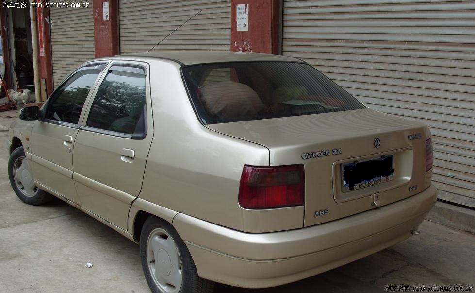

    此车开了两个星期,感觉没啥大毛病,有小擦碰很正常,外观请看图,心细的哥们请给点意见。油耗还没测准确,等下回再表。

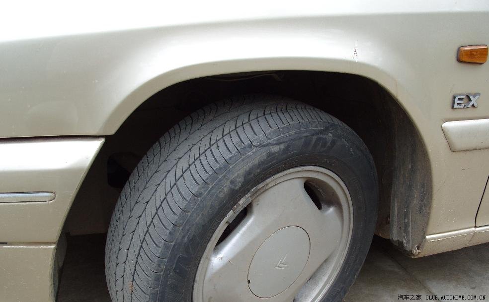

185的米其林轮胎还有5成新

沙发,楼主的车不错,样式和我的EL-1差不多,不过楼主的车子价格买的确实还可以.

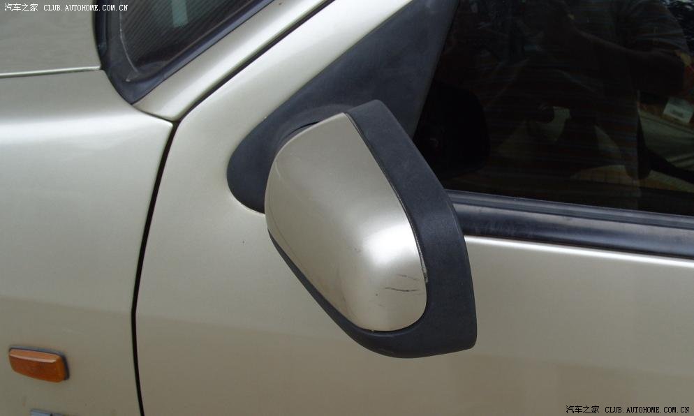

继续板凳,其实现在这个样子就挺漂亮的,本人就比较喜欢原厂的这款大包围.外观其实也没什么需要改变的了,唯一杀风景的就是哪个转向灯有点发黄了.另外,要是情况允许,就在换4个轮圈好了,换成爱丽舍的普通型或者VTS的那种款.
[ 本帖最后由 春天的喜悦 于 2008-09-02 23:16 编辑 ]
<img src=&q
眼力真好!左边那个转向灯发黄了,但从这点可以判断这个灯是原装的,还能断定此车左边,大灯叶子板附近没有受过伤。呵呵!开了七年的车能有如此外观应该算是不错的了。铝合金轮圈看上去有点不入流,但此款轮圈质量相当好,做动平横能做到满分。难是难看点,将就用吧!!呵呵。  另外,能换米其林轮胎的车主,一般都算是爱护车的那种。  谢谢点评!

看看车的磨损程度就知道那4万多公里是不是调的了,照理论讲01年的车不可能只跑这么点的
请教4F,从哪些方面能查看出车的磨损程度?
<img src="http://img.a
呵呵,车子不错,40000多的里程肯定是假的,原厂固特异轮胎,少说也要开7万公里。换成米其林的,开到五成新再加3-4万,所以总里程保守估计至少在11-12万以上,以年份来看,这养的里程数比较客观。我的1.4的是04年1月的现在102000公里,这些里程数对于一个正常保养使用的富康来讲,正值壮年,比新车的状态还要好。我的车4年大半了,估计再开个100000公里发动机都是好好的
车还行,但是不可能才40000多公里吧

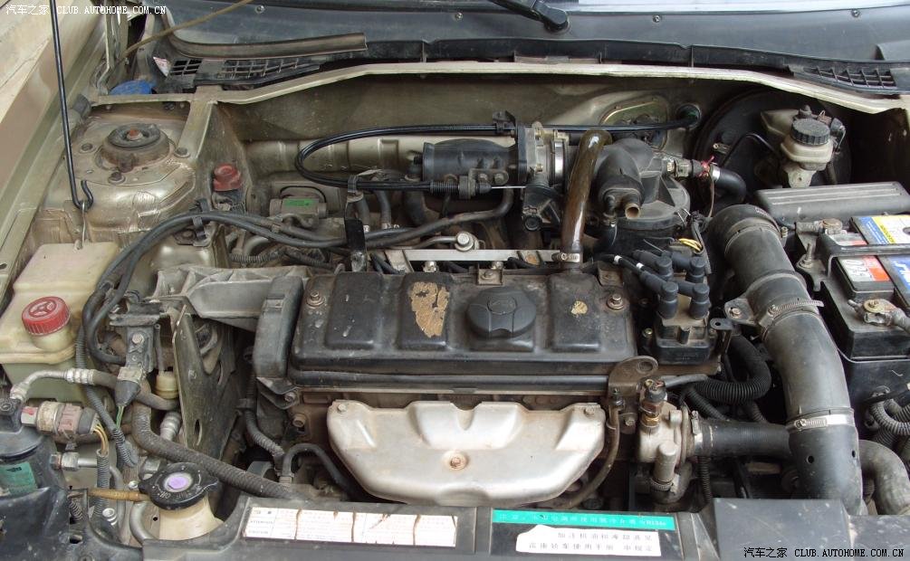

楼主跟我的车子一模一样呢,不过型号小有区别,8V1.6的,也是01年的车,SX型号的,具体型号我自己也不是很清楚,连曲轴排气也是一样直排的,后来我自己花4块钱买了根管子接上了,因为别个的车子都是接上的,甩出来蛮难看,看到蛮难受,因为的士都是这样直排的,看着不是很舒服,我的车子不带ABS,同样是988型的,还是蛮结实的,我是08年7月11日买的,买过来来之后,我动都没有动,花二十五块钱换了个无骨雨刷,后来开锅,是由为风扇的保险烧了,换了个保险盒子加护线套,一共50块钱,把原来的地胶甩了,把原来比较新的地毯裁得做了车垫,其他一切未动,能开就开呗,刚开始的时候车子怠速很正常,现在都快到1000了,口别人说是正常的,所以没管,可能也是天气凉了的原因吧.准备换次机油,噢,对了,自己买了个空滤换上,5块钱一个,好便宜,准备换机油,看了好多,说换长城金吉星5W40的,问了110左右,机油滤5块钱一个,以后换机油就换机滤,便宜得吓人的东西,准备换两个轮胎,车子用的185/70/R14的,韩泰的一对400元.

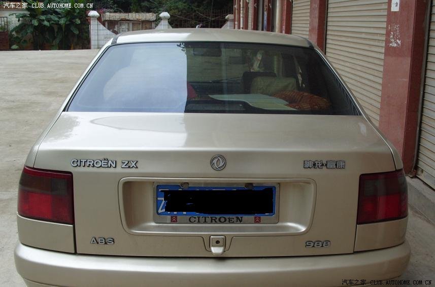

你的1。6不还ABS吗?据我所知只有1。4的不带,多少钱买的?你看空调那的厂牌型号是不是7161开头的?给个图看看。大家多交流交流。
引用:
原帖由 春天的喜悦 于 2008-09-02 23:03 发表在1
你买的是988!988点击图片看下一张
