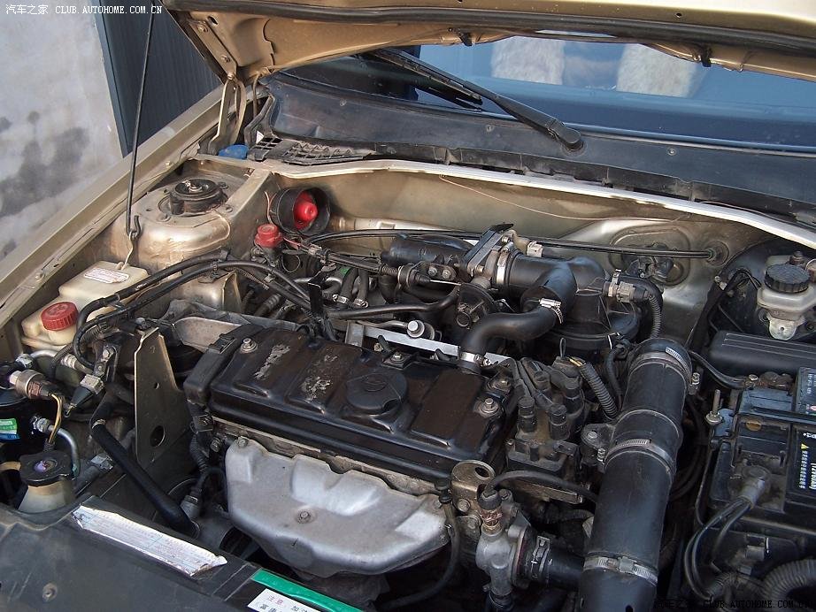

夕阳下的发动机仓,7年的老车了

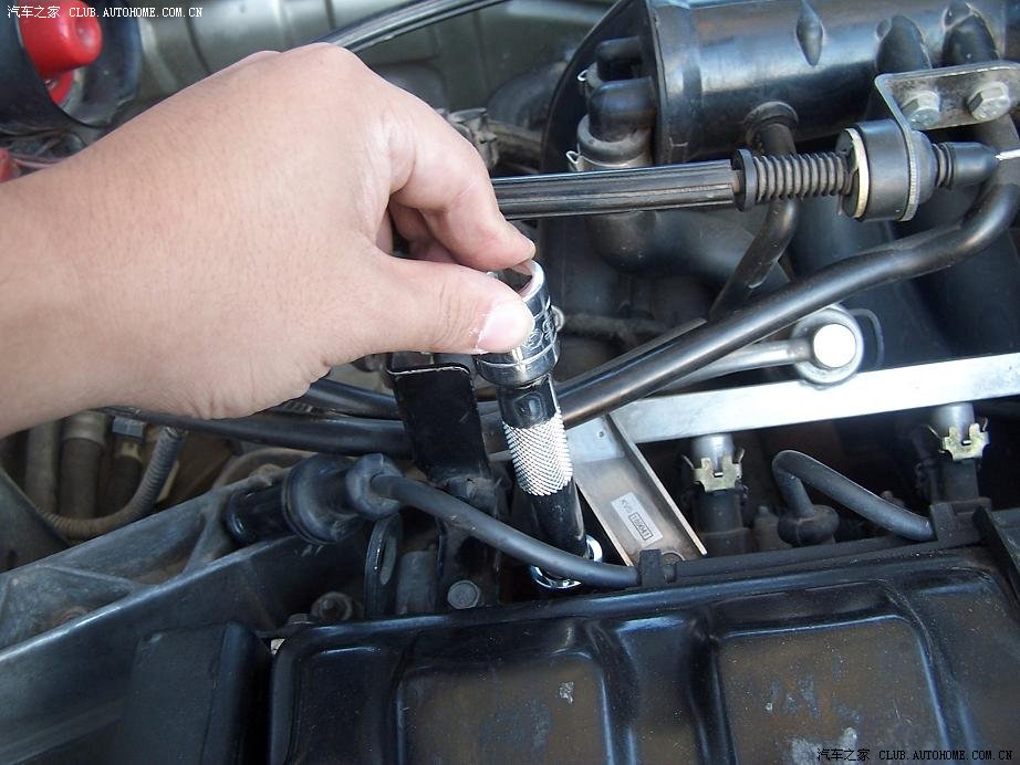

火花塞要热车换,扒一个下来换一个上去,可以防止进灰

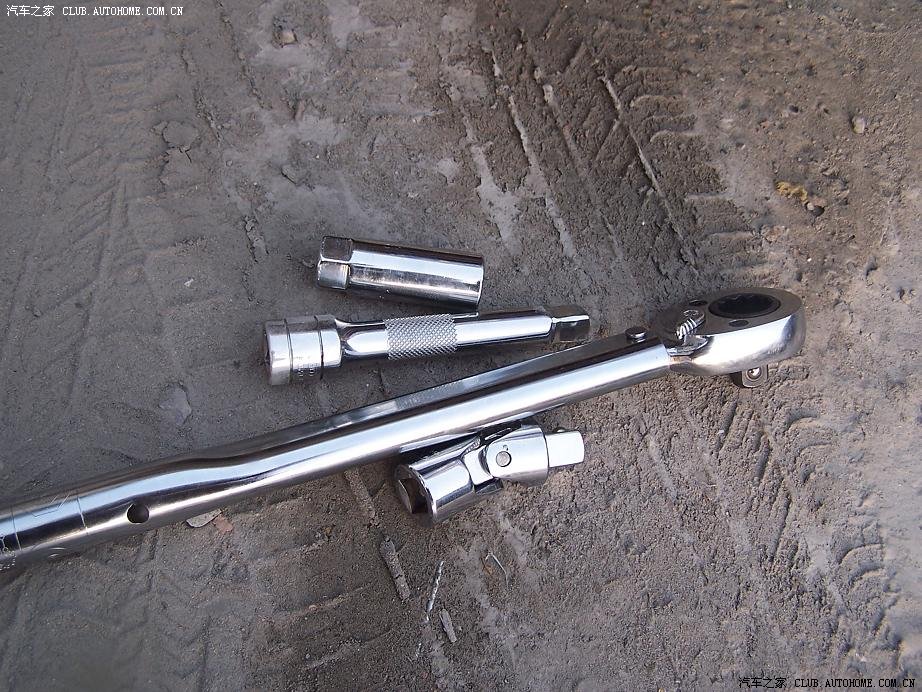

8V的火花塞设计不好,是斜的,没有万向节的套筒还真不好整
没关系,俺有nuclear weapon
插到底了

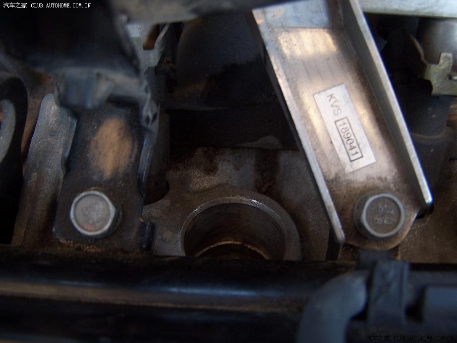

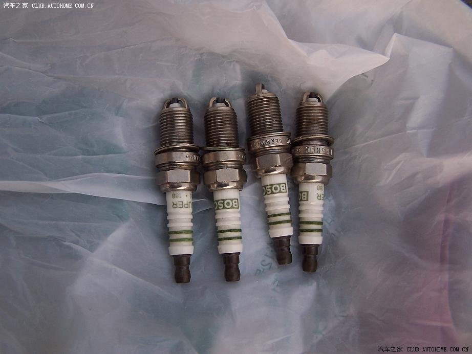

火花塞上有油,看来喷油嘴有点漏油啊,喷油嘴600一套,忍了
套上新的,记得上之前用草纸擦下灰,再吹一下
设置扭力扳手扭力为28牛/米

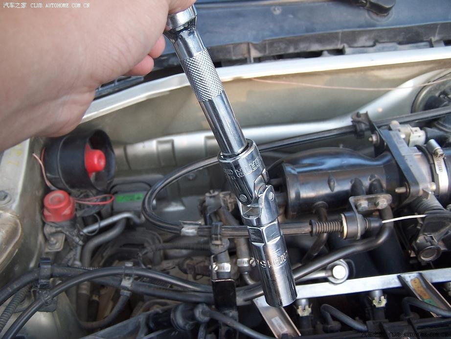

第四缸位置比较刁钻,万向节这个时候才体现出价值
一定要是独立的万向节,这样才能套扭力扳手
换好了

看到换下来的火花塞是这番模样,仿佛受了很多苦。用了多少公里?

3go大侠又暴新料了! 只是火花塞有些黑乎乎的。  发动机转速、负荷和燃烧残留物没关系?

好像不总跑高速,火花塞发黑不白。这样的火花塞清理干净调下间隙一样用

楼上,你只有了楼主工具的一半。棘轮扳子不是扭力扳子,扭力扳子(俗称公斤扳子)可以控制拧动螺丝的力量,而棘轮扳子却不行。
