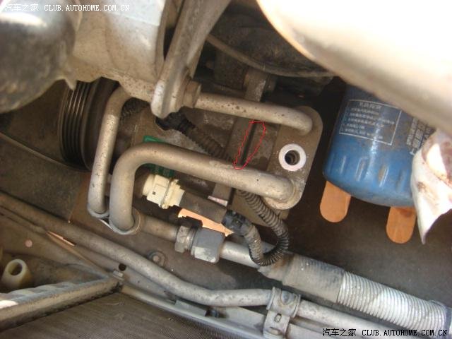

初检,制冷剂一点都没有,这说明有漏点。经过师傅的加压漏点检查,发现是压缩机有漏点。。
如图:红色标记部位
拆下后,才知道是里面的密封垫坏了,修理师傅说,原车的垫片是钢的,时间长了,就会有漏点。。
给我重新装的是胶质的。。

一共加了四罐,加上换密封垫,一共收了170元,空调效果还不错。。。嘿嘿
拆压缩机很麻烦,还要拆皮带,拆下面的发动机护板。。(顺便把发动机护板上的油泥好好的清洗一下,好多的油泥呀。。)修理师傅很细心,检漏很耐心。。在此感谢。。
