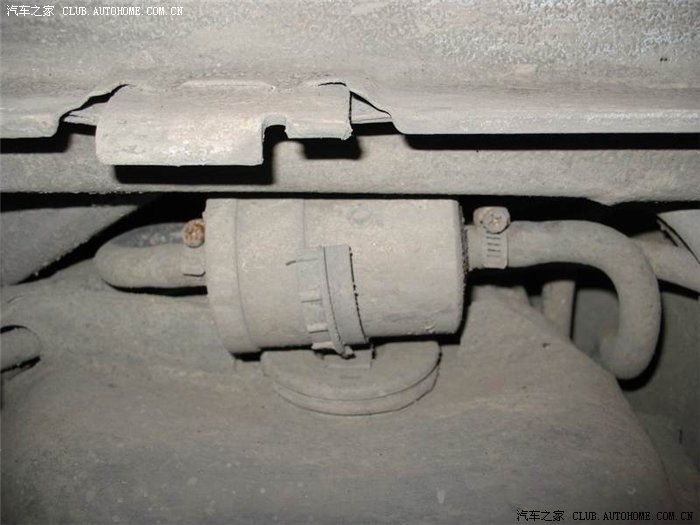

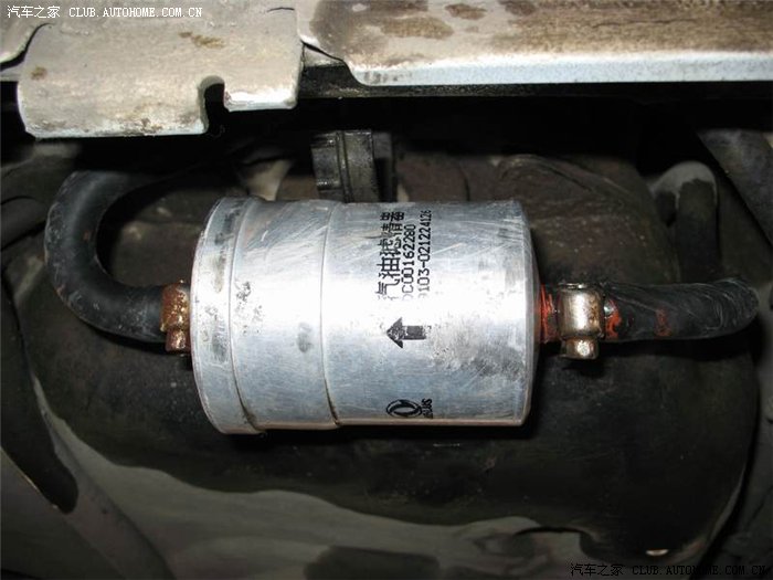

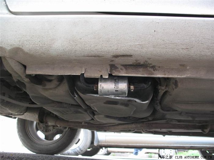

    富康车燃油滤清器位置
    把燃油滤清器洗干净、拔下来!

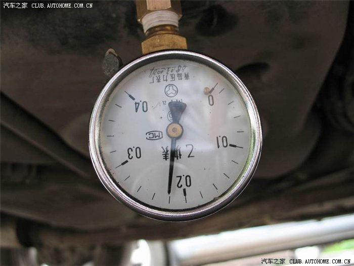

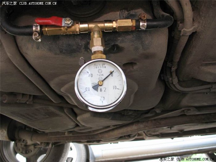

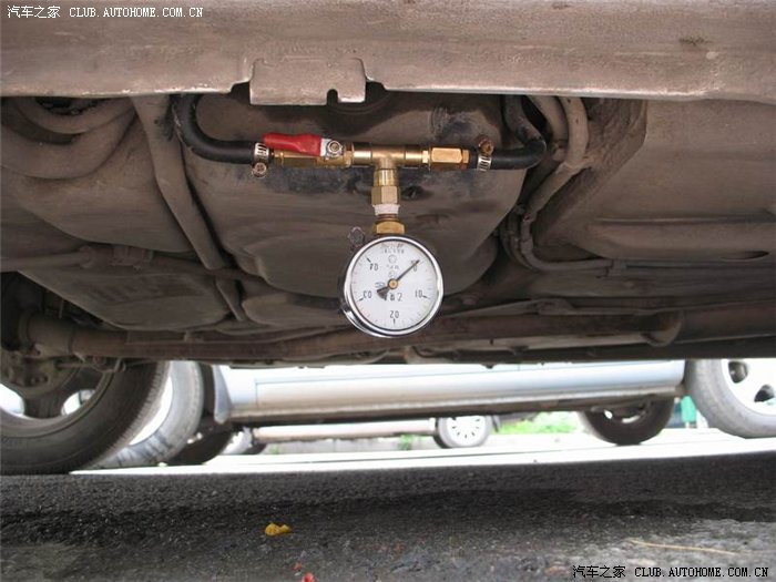

    首先释放燃油系统的油压,在燃油回路串入400KPa的压力表,比较简单的方法是将燃油滤清器取下,将压力表串入。
    将钥匙打到“M”挡,正常情况下可听到油泵运转的声音,压力表度数不低于220 KPa,否则,表明电动燃油泵工作不正常。

    动态油压270KPa
    保持油压150KPa
    测试完毕,减压放油

好帖 老师辛苦了! 我要好好学习 从图上看汽油是从左侧管子向右测管子 即车尾的方向流动的吧 好像上和16V的正好相反

原帖由 小老虎coco 于 2009-06-26 08:25 发表在 6 楼   好帖 老师辛苦了! 我要好好学习 从图上看汽油是从左侧管子向右测管子 即车尾的方向流动的吧 好像上和16V的正好相反
  不对!是从右侧流向左侧,即从前轮方向流向后轮方向。
