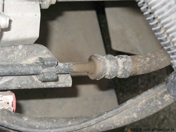

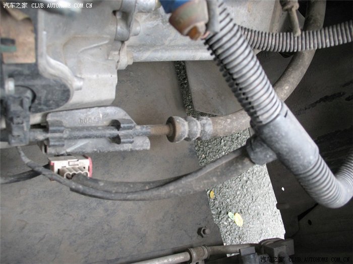

针对以上所述,我在使用康康时比较注意,但最近已发现助力泵的高压油管金属与橡胶的接口处有漏油迹象。所以立刻换油!行车里程45,000公里,时间两年,也该换了。
    我看过一些车系的保养手册,在助力器保养这一项也有这样写到的:“
… … 为防止液压油过脏或变质,建议2年或3万公里更换一次液压油。”
    发现助力泵的高压油管(输出端)金属与橡胶的接口处有漏油,立刻换油!

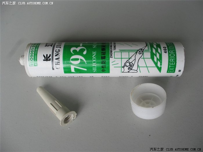

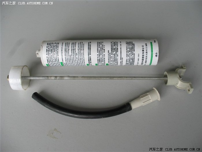

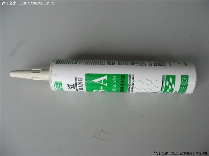

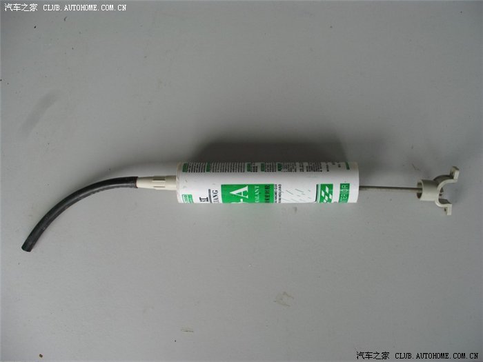

    要换油就要做个“武器”
    做好了

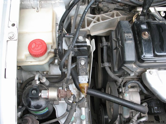

    富康车助力转向液油壶位置

    1、换助力油时,先用抽油器将旧油抽干净。

  wu老师,抽油的那个武器是土造?自己保养就这一件武器啊?我要按图自己更换。

原帖由 大刀阔斧2008 于 2009-07-03 09:39 发表在 8 楼   wu老师,抽油的那个武器是土造?自己保养就这一件武器啊?我要按图自己更换。
  老师用的是玻璃胶罐改造成一件很好用的工具,换油过程图文并茂,好贴,帮助很大,我也要自己换油

  也可以直接到医药店买一个1号注射器抽油也可以,不过要花钱,老师做的吸油器不用花钱,完全自己DIY,
