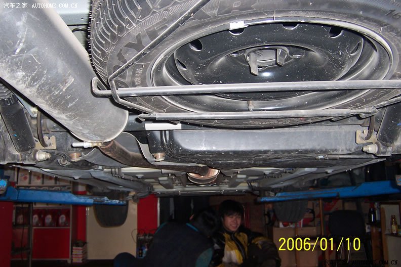

元月10日下午,和人约好,准备给俺滴富康16V更换IKH20火花塞兼更换机油,保养一番。闲话少说直接图片介绍.  汽车上架!顺便瞅了瞅底盘,损伤不少,估计都是路上滴小石子惹滴祸!
