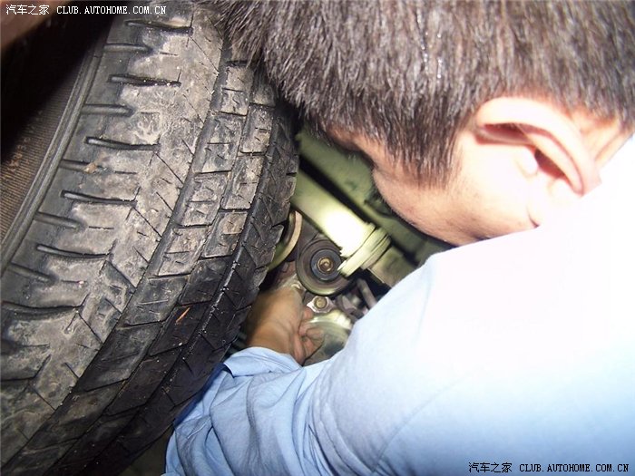

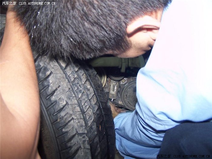

先把车轮右打死,必须得先把方向助力皮带和发电机皮带都拆了,正时皮带保护盖才能拆下来。拆方向助力皮带得松助力皮带张紧轮,没有举升机非常不好下手。有的车换正时皮带还必须吊发动机哦

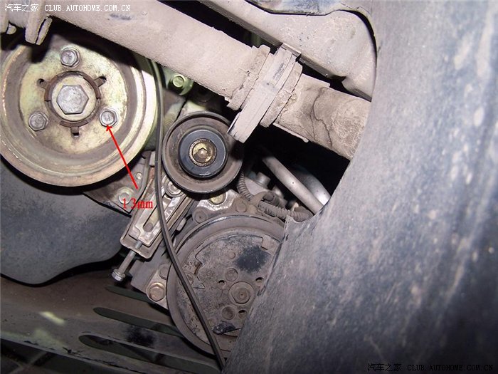

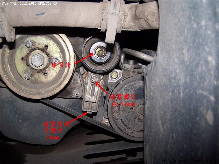

松掉张紧轮的锁紧螺丝,图上只能看到一个,实际上在轮的上面还有一个。松掉后就可以旋下张紧螺丝,皮带就下来了
旋下张紧螺丝
拆掉曲轴皮带盘,也可以等到把发电机皮带拆下来后再拆。这个张紧轮的价格说出来吓死你们,7、8百块,不过轻易不会坏。拆的时候最好在张紧螺栓处做个标记,以便下次张紧方便。接下来就可以用13mm套筒扳手加小棘轮拆皮带轮盘了
