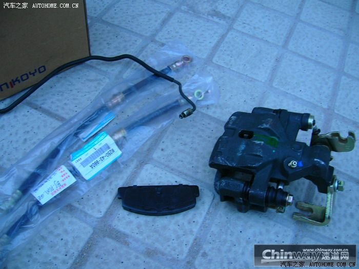

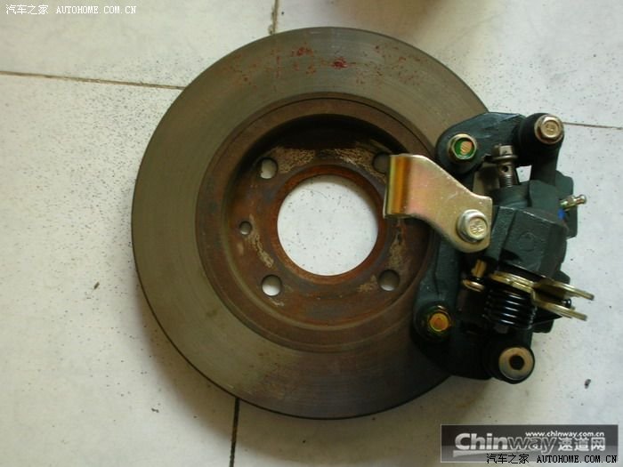

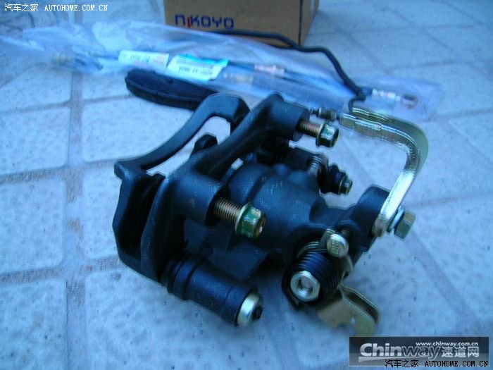

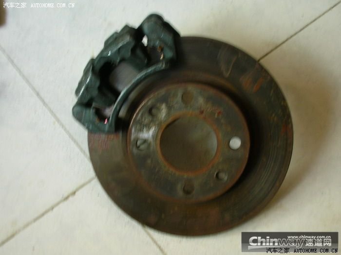

由于最近看中一款车,车内大部分都挺满意就是后轮是鼓刹,感觉不爽。今天在网上闲逛,发现这一改装刹车的帖子与大家分享,下面是原贴:  换了加大前刹车后,感觉刹车点头比较厉害~  急刹车时,乘客比较难受!  这样就动心把后刹车由鼓刹升级到碟刹~但由于富康的特殊后悬结构~  改碟刹真的不容易。初步论证有两个方案:  a、换塞纳的后悬总成。但成本实在太高;  b、参照其他车型自己改。我选的就是这个方案。  不多说了~看图吧:

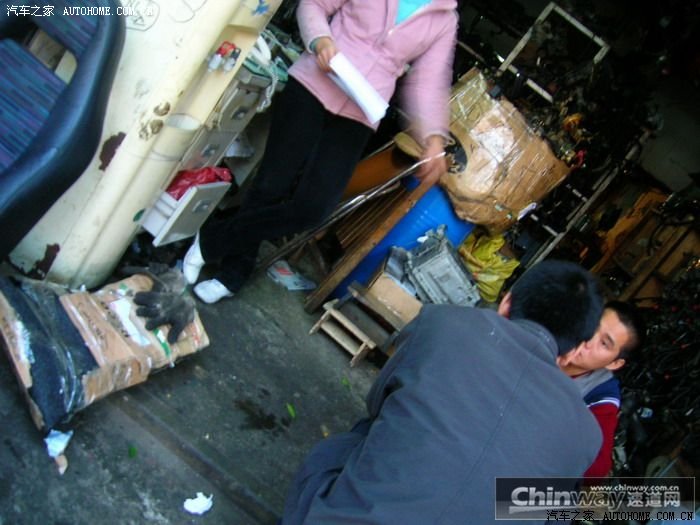

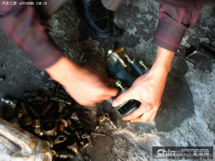

            去废品收购站淘宝                        接手刹

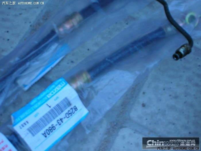

改后试车,效果非常的好~感觉很平顺,点头现象得到相当的抑制!  一般市区开车,刹车时。后刹有很舒服的拖带,令刹车更稳!  在时速40、50、60抱死刹车~车轮印几乎一点不偏~非常令人放心  高速150刹车~~距离很理想~而且出奇的稳~远比我预想的好!  DIY最好的一点,就是改装成本非常的低~这套后刹该下来,居然不到3000——爽!  转载请注明出自:速道www.chinway.com.cn    跑了半个月,今天回厂检查,两个问题:  1、油管在车剧烈颠簸时,被后悬和车身夹~管壁有损伤的痕迹。  2、手杀线短了一点,在车剧烈颠簸时车会有自动后刹的感觉~  问题都解决了    调手刹    刹车油管换了个方向走位,问题解决    调手刹线    找最短距离从新走位~并尽量调长    大功告成!!!!!!!!!!!!!!!!!!

改后会不会影响行车电脑的判断及ABS的正常工作呀?可靠性高不高?
