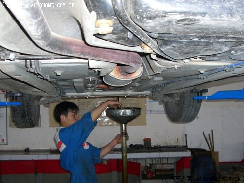

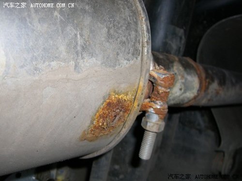

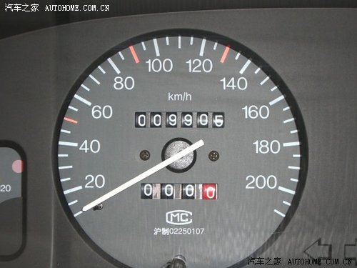

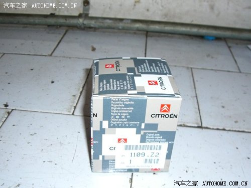

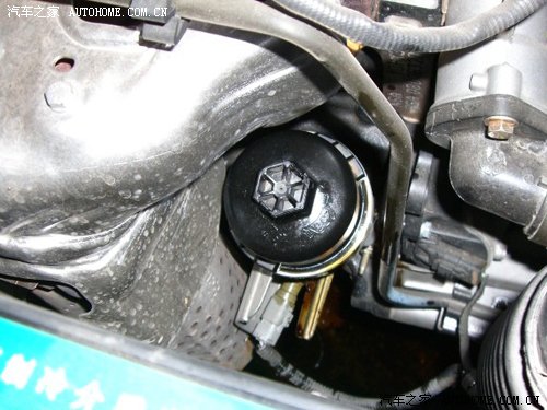

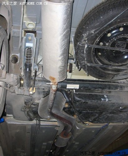

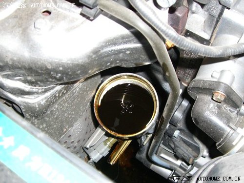

从买车到现在,已经是8个月了,行程如图。基本上跑得不多。按照保养手册,应该去做10000公里的一些保养项目了,其中就有大家都比较关注的机油和机油格更换。   车子上架  排气管生锈!  据说:由于在城市间行驶速度不够,所以排气管内的水不能排出,倒流形成这样的毛病,直觉告诉我,这一定是个设计缺陷!  拆发动机保护钢板以后,放油。  这就是传说中的16V专用机油格-1109.Z2!嘿嘿,120米!!好贵啊,据说是进口的,我看了看,的确有法国制照的英文。   安装机油格的地方,旧的机油格已经取出来了。  机油格安装完毕  添加新的机油,容量:3L。   拆下来的空滤,据说不算脏,不用更换。  采用高压空气吹干净后,空滤重新安装回去了。    另外还检查了各种液面:玻璃水、水箱、刹车油等等,并且帮我清除了发动机仓的灰尘。好了,该做的都做了。  最后,点着车子,把车子再加起来,安装发动机保护钢板。  大功告成!富康10000保养作业顺利完成!
