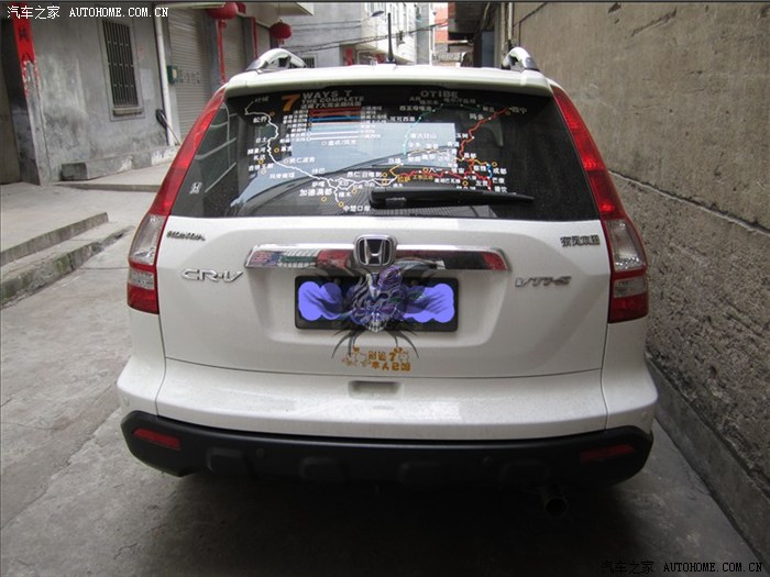

对不住各位达人车友了,直接把车PP朝您了呵呵

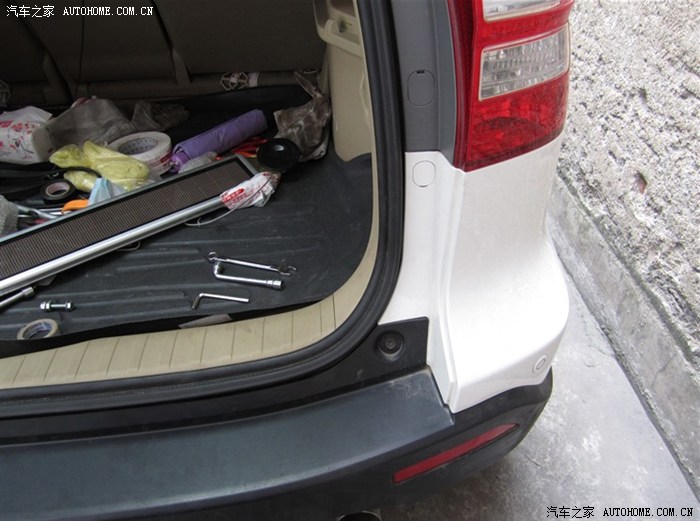

按照卖家耐心的电话全程教我安装方式,是先拆那个黑黑的螺丝和上面白色盖子里面的螺丝帽。最上那个不需要拆。
就用配送的工具拆黑螺丝就OK了,噢噢噢怎么这个工具上还有CRV标志啊  。。。。牛B
然后用这个像烟斗一样的工具拆那白盖下面的螺丝帽。。我当时还以为送我的旱烟斗的呵呵
用十字螺丝刀拆掉挡泥板那的3个螺丝丁,有一注意的是最下面那个是靠铁片固定的,那个一定别扔了铁片 有用处的
