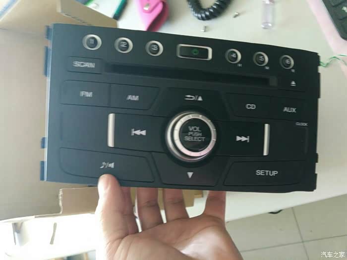

今年开春提本田CRV想2.4中配在验车时候向销售员要配车CD音响空闲时把外壳切割

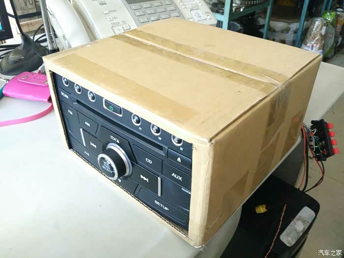

外壳根据自己需求切割

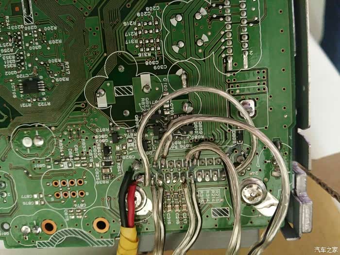

在找相应尺寸纸箱盒子切割尺寸机器发热行走室温30度机器工作4时后持续在40-50度有条件朋友尽量用木材或者金属材料纸盒室内够用
然后就拆开机盖焊接电线面这些需要有定动手能力来完成首先把图原车CD有接线定义图拍来吧英文翻译然后在对应接口找到对应电路板针脚口电源3号针正极1负极各条线然后24针ACC电源正极并联就可以正常开机如果要实现最功率带电待机就要在这中间增加个开关直接并联
图红正黑负

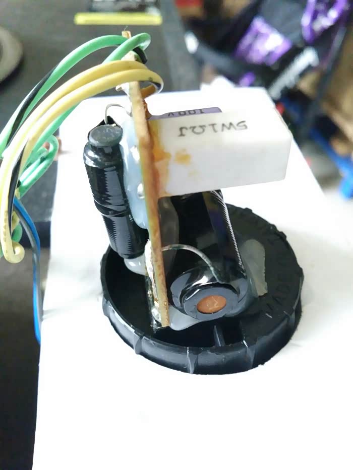

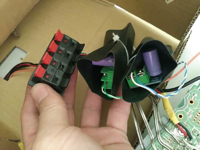

组喇叭线各位定提前把定义图英文翻译知道问度娘FRFLRRRL什么图接针脚接完后用万用表测试有无焊到临针脚现在就可以连接音箱测试声音我把这个音响给店里使用直接用台式机电脑电源12付电源电脑同步开关机音箱总共4个同个方向平面分布两个6.5中音单元放面使用前两声道两个3.5配专用中音分频器挂墙1.5米使用后两声道注意定把接线对应对齐边边两组喇叭对于声道边同理图黑色热缩膜里面专用于中音分频器音部分我喜欢这样声音个人喜
边喇叭夹子边中音分频器
分频器

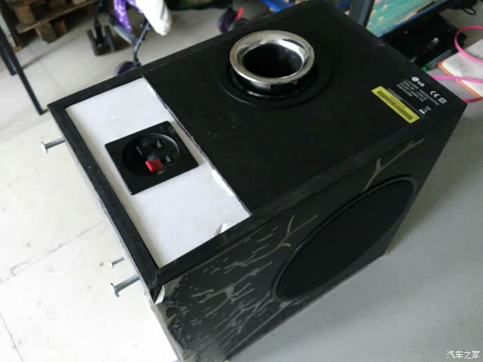

喇叭箱子某宝买100元个
连接后就可以享受它声音个人感觉这CD功率还能满足部分家庭使用功率只够看电影相当给力立体声明显话说回来务必配合喇叭标准功率最在30-50瓦
