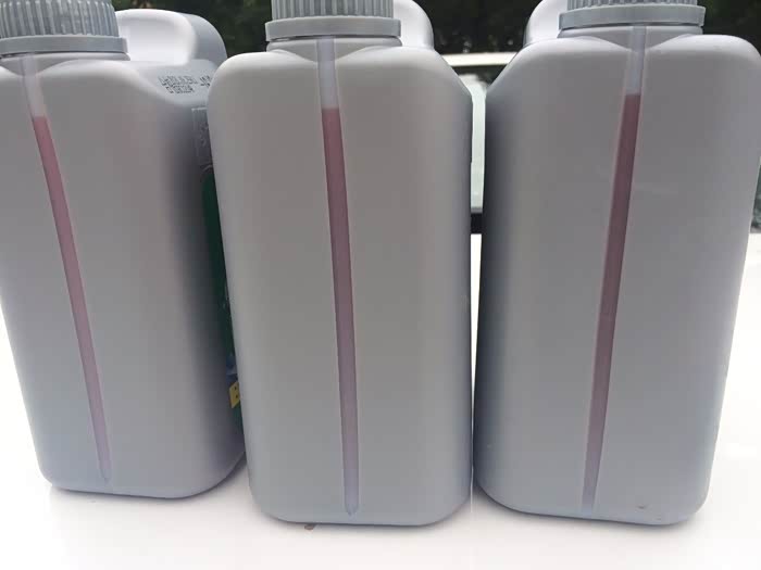

准备好刚购买的防冻冷却液和一副手套

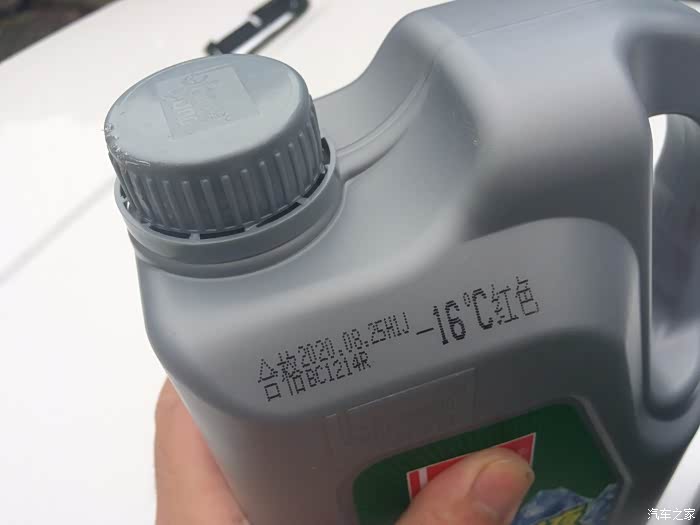

我的车子需要 5L的容量,一瓶是2L装,所以买了3瓶
因为我是南京地区,所以买的一般的标号,-16摄氏度足够了
据说这款质量还不错,效果很好
