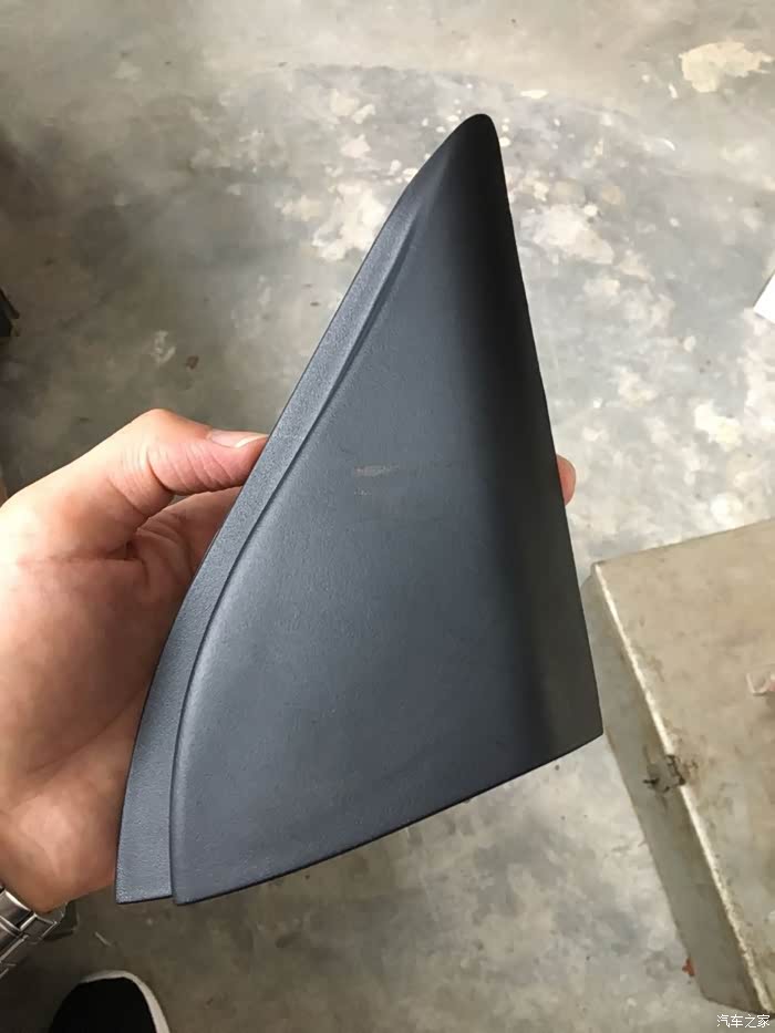

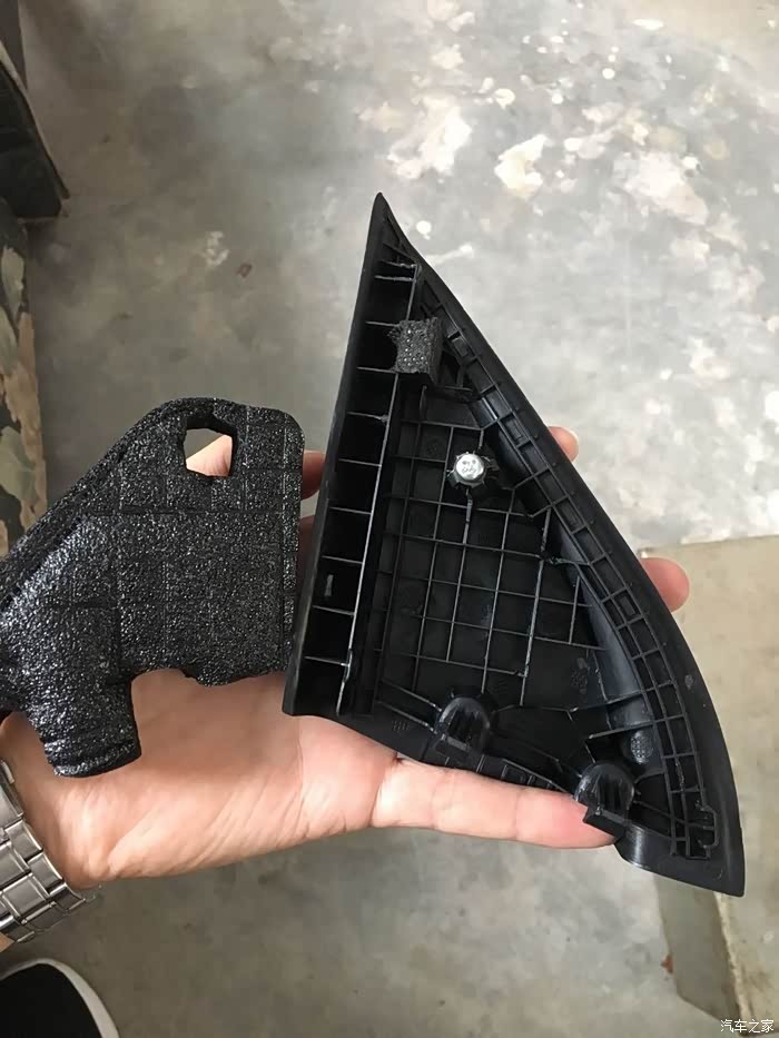

先说音头吧有卖所谓ix25原车件毕竟还贵啊两个喇叭+线+角板来都100所以决定在网音头回来自己动手打孔

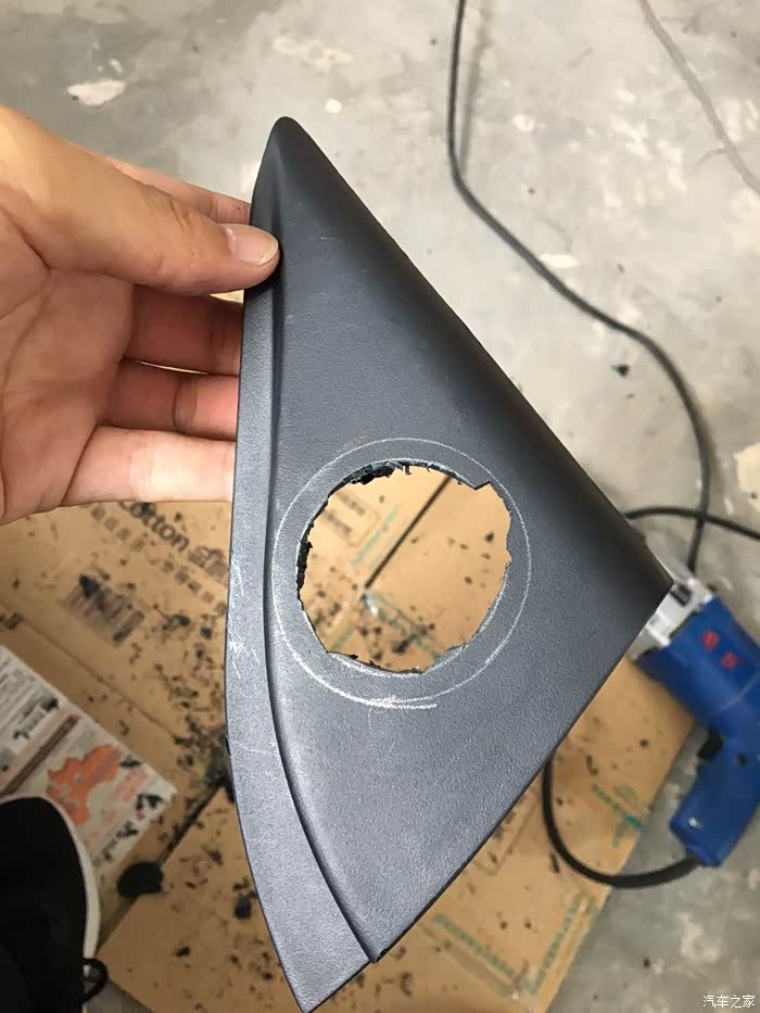

开始打孔这个角板还结实车友们如果要自己弄定记戴手套戴手套戴手套然就像楼主起水泡
钻头打孔比划之后就开始用美工刀雕刻

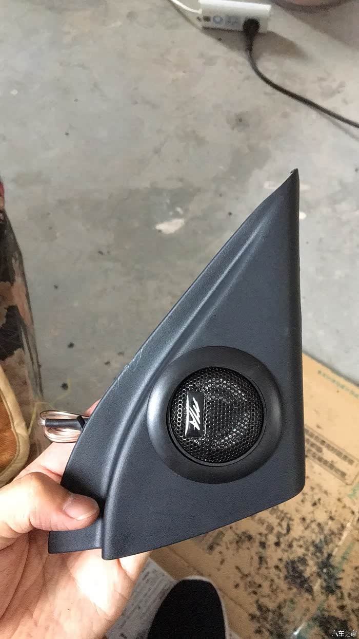

终于皇天负有心人啊经过个半努力搞定
这两个就等安装键升窗器时候起安

音头就在喇叭线破皮就行后面没顾拍照
两张装样子看错 太影响美观 哈哈

这个高音喇叭还需要重新走线吗
发表于 2017-6-14 16:00:09
无敌臭臭凡 2017/06/14 15:35:37 发表在 5楼
这个高音喇叭还需要重新走线吗
不用,就接在前门喇叭的线上就行了。前门喇叭的也是两根线。
签名: 阿诗玛不再说话。

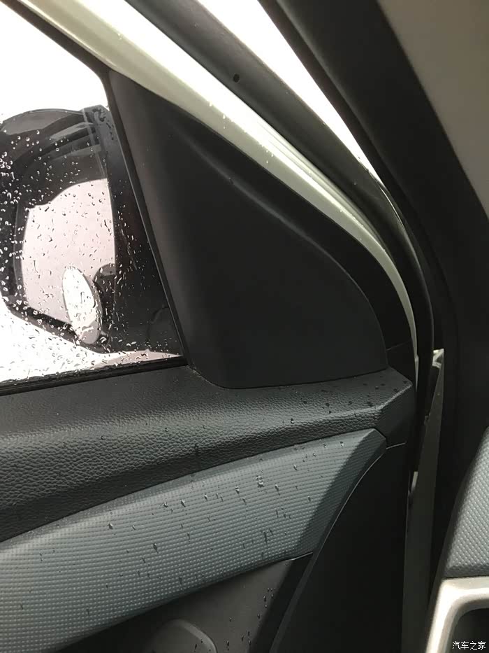

你打孔接高音头的位置不是有喇叭的吗,我记得是有呀
发表于 2017-6-15 15:09:54
nygq 2017/06/15 14:34:05 发表在 8楼
我的是智能版 没有高音头
签名: 阿诗玛不再说话。
