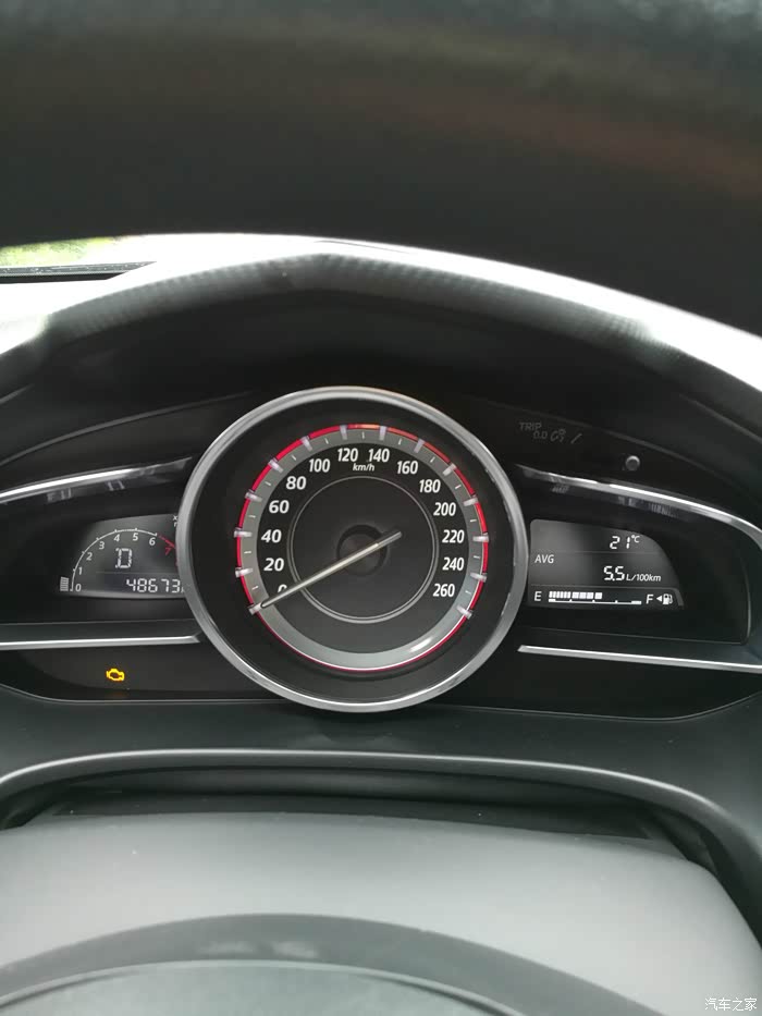

昂科塞拉三元催化故障,发动机故障灯总是亮起!
2014款自动舒适型目前公里数4800040000公里时第次出现发动机故障灯亮起在当汽修站读取故障码显示为触媒系统效率于临界值师傅说元催化器出问题建议打吊瓶清洗清洗过后概跑1500公里故障灯又亮有时亮起有时又自己消除时有时无46000公里时候还出现过次发动机故障灯ESP车身稳定系统起亮起当时变速箱换挡深踩油门动力无任何提升车身抖动剧烈紧急停车熄火重新发动车子ESP恢复正常但发动机故障灯还时有时无实在难道真元中毒手指点迷津带我昂步入正途啊本人贵州福泉市人有附车友家可交流
发动机故障灯总亮起
有图有真相

这几天天天加班没时间弄,打算星期五拆下来自己用草酸洗

草酸洗的具体方法网上倒是找到很多,就是拆小三的三元催化器的详细步骤没有找到,打算到朋友的修理厂摸索着拆下来洗。看看洗了有用没有

去检查了,就是把故障码消除了,说是用吊瓶的方式清洗,要几百块,而且不一定有用,(吊瓶我在我们本地的汽修厂做过两次了,每次100多点,然而并没有什么用),4s说是油品问题,不愿免费换新的三元,自费太贵,只能死马当活马医了,看看洗洗能不能更健康!

我的开了快3万公里了,一次小问题都有,我一直都是加95号油,现在换92了,感觉加92和95开起来没有区别,
兄弟,你那油耗这么低啊?我一直是7.2,跑了2500公里长途,现在是6.5
