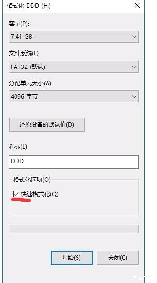

2.安装把SD卡从车里取出来复制份到电脑里面(要SD读卡器哦)(其实没必要重新安装原时候还要激活码单击SD选择格式化务必把快速格式化框框去掉这个格式化要5min
把框框里面勾去掉

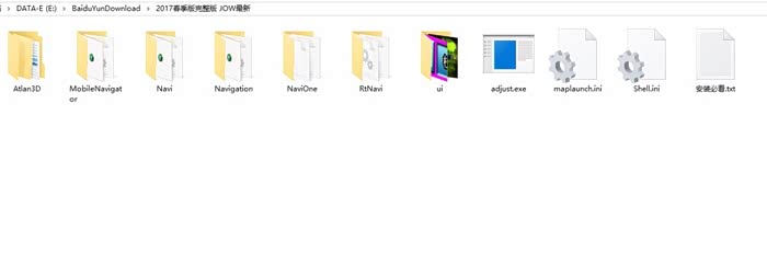

2文件解压缩文件夹把文件夹复制到SD卡中到如文件夹
原导航只有个文件有这么

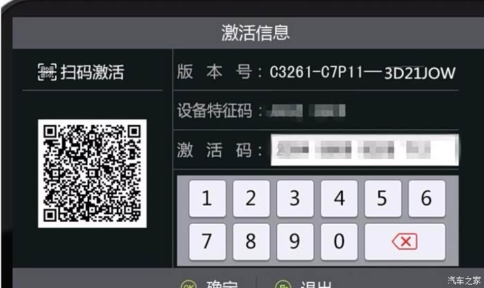

3.把SD卡插回导航里面(角SD插槽导航插槽开机关键方来还要重新输入KEY什么(捌叁贰贰 捌捌陆陆 玖玖捌壹 捌柒伍叁)(7月11之前错个数字写中文改成数字就KEYOK之后可以开到空旷方试次性成功
别告诉我认识写数字哦KEY哦

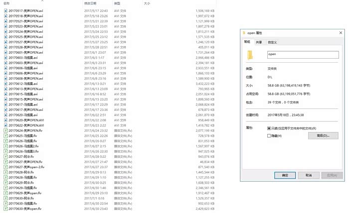

      讲实话现在手机图比导航图要方便机器自带导航方便在于跟整个车载娱乐系统结合比较紧密傻导航视频播放除常见AVI格式支持FLV我每天录制直播平台娱乐节目放车机原始格式FLV开始知道每天转码转死人直到有天忘转码成AVI直接播放FLV简直奇迹
我这个U盘128G说明车机支持U盘

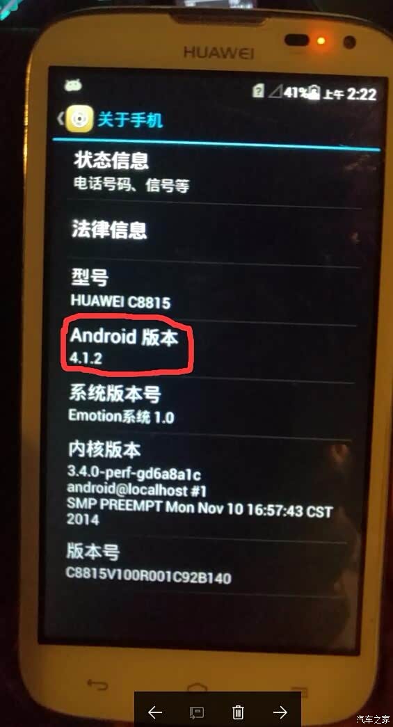

       车机自带功能收音机视频播放导航之外还有个车机互联武汉carbit亿连消息安卓手机可以用消息手机特别系统新比较频繁勤快华为等android 7.0(andriod 6.0没试过)以设备前段时间到服务站3台手机只有1台可以用本人mate8就用原因等先看看用旧手机华为C8815联机操作方式吧
点击android版本N次直到弹出你已打开开发者选项为止

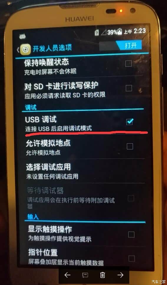

复选USB调试
