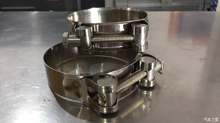

全不锈钢强力抱箍

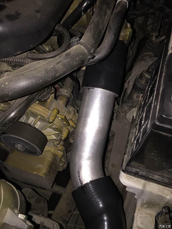

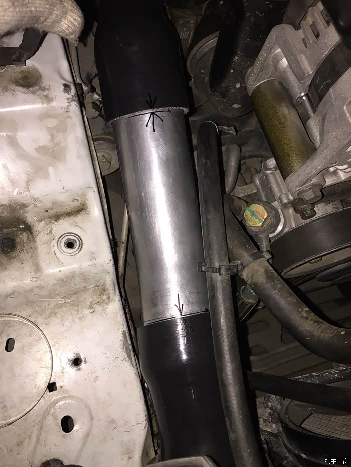

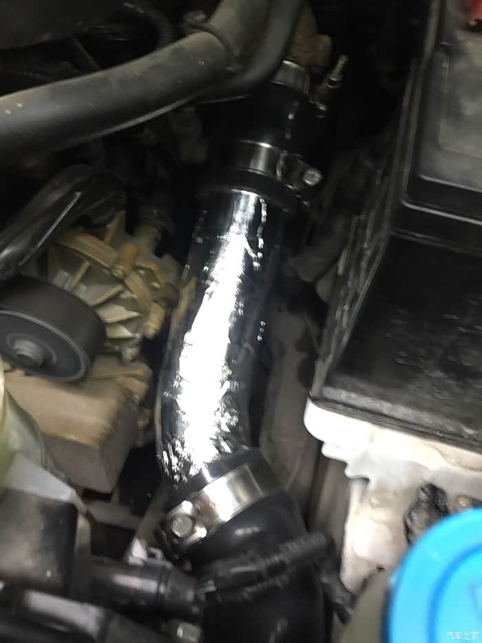

初具成型,上下左右都不会有接触
空间刚好
顺便diy

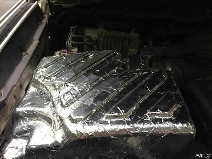

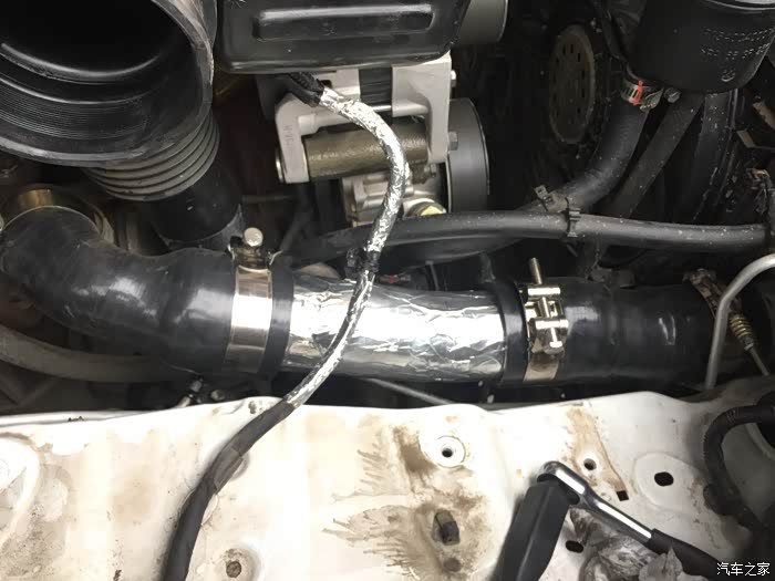

铝箔隔热
好事成双
