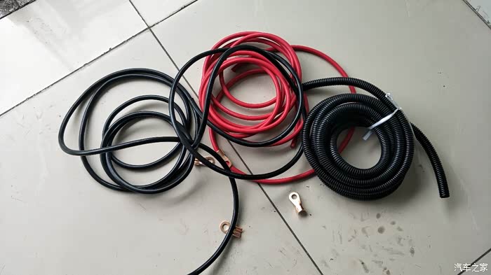

设备准备:欧讯车载电台,220V1200A逆变器,电子狗,记录仪,射灯,四路继电器自锁开关模块,200A和40A继电器各一,车用防水插头插座8个,保险盒及保险片若干,保险盒取电器,接线端子,10平方纯铜线(黑红各5米),1.5平方纯铜线双股10米,0.5平方铜线8米,0.3平方铜线10米,波纹管13mm外径5米,10mm外径5米,10mm热缩管1米等。

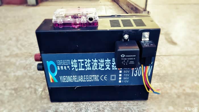

逆变器,保险,逆变器继电器,射灯继电器。

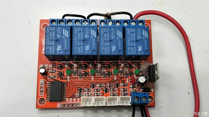

四路继电器自锁开关模块
线材若干

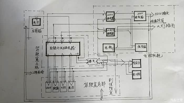

首先制定大体布线方案
自己绘制布线图

3.四路继电器自锁开关模块安装
四路继电器自锁开关模块的作用是受上面开关控制,因为上面的开关是点动开关,不能自锁,也就是你按下去电路接通,松开电路就断开的,那么你要使某个电器持续工作就得让电路始终接通,就是通过他自锁,按一下开,再按一下关,循环模式,失电后再启动,默认断开。对原理有兴趣的可以去百度,这里就不再仔细介绍了;再一个作用是小电流控制大电流,如果直接用开关控制大电流,一个是通断会产生火花不安全,在一个开关会很大,装在驾驶室也不美观。这个也是研究了好长时间放在哪,最后把他放在了驾驶侧的A柱里,先找到四个螺丝支柱,这个是从我媳妇理发器材上弄下来的,先把他宁在四路继电器自锁开关模块上,在A柱上找好位置。
用热熔胶枪简单固定
粘好后,把螺丝拧下来,取下四路继电器自锁开关
再用热熔胶枪加强固定,待用。

3.逆变器安装
这是最初安装的位置,是不是很有科技感。不过经过实际使用是失败的,因为在停车时使用,水箱冷却风扇工作时热风都吹在了逆变器上,结果造成逆变器高温保护动作,逆变器停止工作。后来屠苏车友说把逆变器放在了座椅下,经过研究也就这个位置不碍事,想放在后备箱右侧的面板里来着,研究了半天太麻烦,放弃,就副驾驶座位下吧。
副驾驶底下我也是研究好多种办法,如果固定在地板上有两个弊病,一个是座椅向前移动时逆变器就会在二排座椅前露出来,那么二排的乘坐者的脚就会踩到逆变器,座椅向后移动时又会影响座椅移动量;另一个是会堵住座椅下的暖风通风口,影响暖风散热,最终把逆变器固定在了座椅上,这样他就会跟着座椅移动,不会影响座椅的前后移动,而且会离地板有一定的高度,不会影响出风口散热。用的8号铁线把逆变器固定在座椅底下的钢管支架上,下端是直接捆绑的,上端是8号线做的钩子,中间是从五金店卖的两个弹簧,这样固定的即稳固还有弹性,乘坐人员后,座椅下沉,因为弹性,逆变器也会跟着下沉,不影响舒适性和逆变器的稳固性。
安装后的效果。非常隐蔽,非常理想。
二排乘客的脚不会受到影响。
逆变器最初的安装支架保留,找了一块电木板固定在支架上,把逆变器和射灯的继电器以及保险安装在这里。保护装置离电源越近越好,一旦出现短路接地,能第一时间起到保护作用。再把到发动机舱的控制电路电源负极接电瓶负端,逆变器和射灯控制线接到对应的继电器上,另一路备用的把接头包扎好,避免接地。将电源的正极先接在保险上,一路保险是100A的接逆变器继电器大的那个,一路保险是40A接射灯继电器小的那个。出来后有防水插座和射灯相接。线路外面都套有螺纹管保护。
