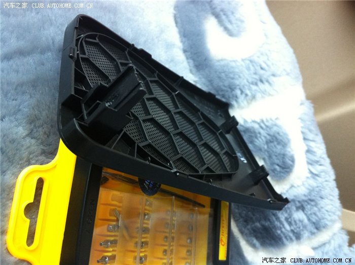

拆下的装饰盖 主要是上面凸起的三个卡子吃力,拆时费点劲

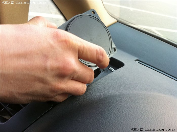

拆喇叭,拧下快丝,一下就掀起来了
看看线,认准了,以防接错

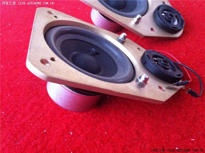

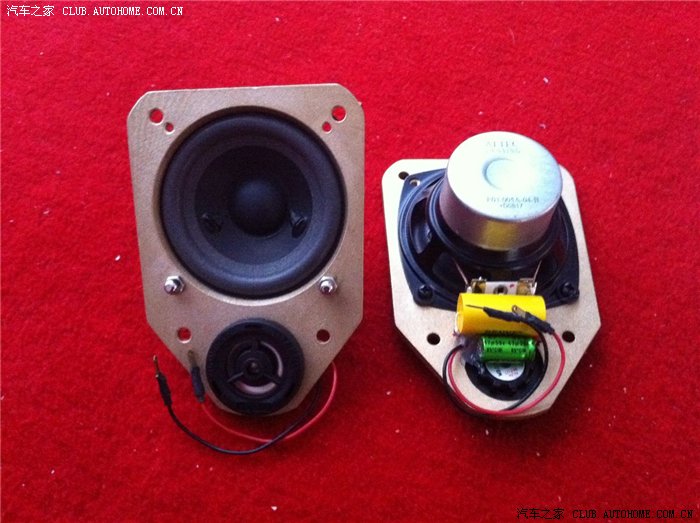

备装的喇叭,每个上面一大一小

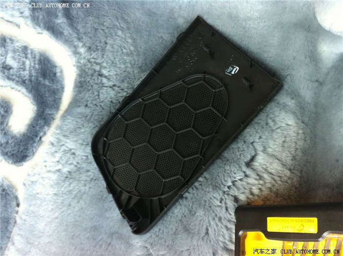

 拆开右侧盖板
使用的开拆工具:装饰店贴膜的刮板

拧开四条固定螺丝
取下原装喇叭
一个带线卡子,很好取的
一掐而下

盖板,我使用的工具和拆下的原装喇叭
原装喇叭近照,好大一片塑料啊,居然不是喇叭

螺丝固定,很漂亮吧,有点问题:买来的喇叭总体厚度比原装喇叭厚了一两个毫米(自己估计的)致使拧螺丝时
总是差几扣,不过也是能拧紧的
很漂亮吧
安装盖板时又遇到问题,这个长卡子的斜边,顶住喇叭的铜板边,盖不下去了
一刀下去,问题解决

哥们咱俩买的一样,我的安装的时候也是,铜支架的这个比原厂的厚,我估计不止2mm,可能还多,搞得上螺丝的时候此起彼伏的。不过效果还不错,毕竟多了2喇叭哈哈。那个支架好办,先安盖板上部长的那头,使劲一拍就行了。
喇叭消磁罩顶到下边了,生拍怕不好吧
